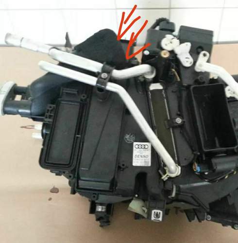

Ich befürchte, um an den Verdampfer zu kommen, muss ich die ganze Einheit ausbauen.
Hier der link
https://www.ebay.de/itm/273157698515
Stimmt das?
Hab hier im Bild die Anschlüsse für die Leitungen markiert.
Es wird dir erst mal nur die Lecksuche weiterhelfen.
Werkstatttermin - Formiergas N95
Hilft eventuell wenn du Handschuhfach und mögliche Anbauteile/Verkleidungen vorher schon selber entfernst.
Wie gesagt denke ich da ist ein O-Ring undicht...

@A4TDI-Fahrer schrieb am 29. Juni 2020 um 18:16:11 Uhr:
Eine Anleitung wird es wahrscheinlich nur bei ERWIN geben.
Hier hab ich was bei MT gefunden, geht zwar um Wärmetauscher... ist aber gefühlt der gleiche Aufwand.
@Atomickeins
https://www.motor-talk.de/.../...metauscher-wechseln-t6028395.html?...
Wo kommt da der Innenraumfilter rein?
Muss es mir bildlich vorstellen 😁
Die Klimaleitungen kommen links durch die Spritzwand rein. Also mal die Verkleidung im Fahrerfussraum ausbauen und zur Mitte reinleuchten. Bei einem Leck kommt auch immer etwas Öl mit raus.
Aber lass doch erst mal das System mit Stickstoff abdrücken.
