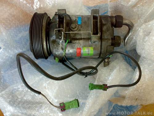

ich fahre auch einen A6, Bj. 1996.
Mein Kompressor hat bei ca. 480.000 die Grätsche gemacht. Magnetschalter war hin.
Habe dann über ebay bei einem Verwerter einen gebrauchten gekauft - obgleich Modell kW-Zahl und Bj. lt Liste stimmten passte er jedoch schon von der Lage der Anschlüsse her nicht. Ist ein Zexel-Kompressor.
Habe dann gezielt einen Denso ebenfalls gebraucht ersteigert - eingebaut - und Freude - es kühlt wieder.
Hatte bei ca. 300.000 km ein Leck im vor dem Kühler angeordneten Verdampfer - sichtbar und auffindbar nur mit UV-Lampe anhand dem Kühlmittel beigefügten "Lecksuch-Farbstoff" ...
Da waren auch alle Anzeigen und Klima-Auslesedaten korrekt aber es kühlte eben nicht mehr....
Hoffe ich konnte weiter helfen. Wer Interesse am Zexel hat - kann mir per PN eine Mitteilung schicken.
