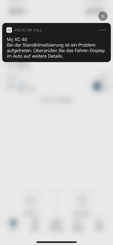

Hallo weis jemand wie Klima im Stand mit der App funktioniert ?
Ich bekomme immer diese Meldung
Lg
Giuseppe
IPhone Meldung

Steht was im Fahrerdisplay? Es gab damit mal Probleme, aber die Fehlermeldung war anders und das Problem wurde per Update gelöst.
Bist du viel Kurzstrecke gefahren oder hast du wenig Sprit im Tank (wird dir dann aber eigentlich auch in der App mitgeteilt)?
Ist die App aktuell?
Kannst du grundsätzlich eine Verbindung über die App zum Auto herstellen?
Ansonsten: ab in die Werkstatt.

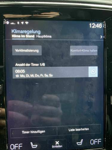

Bei Klima Reglung ist aber die Funktion da
Themenstarteram 7. Dezember 2020 um 11:50
Diese Meldung bekomme ich auf den Display
In einem B4 Benziner ohne die Ausstattung Standheizung geht mit der Funktion "Klimatisierung im Stand" allenfalls die Lüftung an. Sinnvoll im Sommer um frische Luft ins Auto zu bekommen, weng sinnvoll im Winter, weil dann kalte Luft von Außen ins Auto gepustet wird.

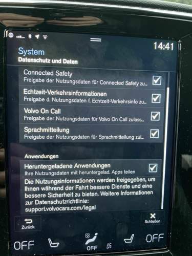

Bzgl. der Hinweismeldung: Bist Du Sicher, dass Du im Auto in den Einstellungen des Sensus unter "Datenschutz und Daten" alle Haken gesetzt hast?
Datenschutz
