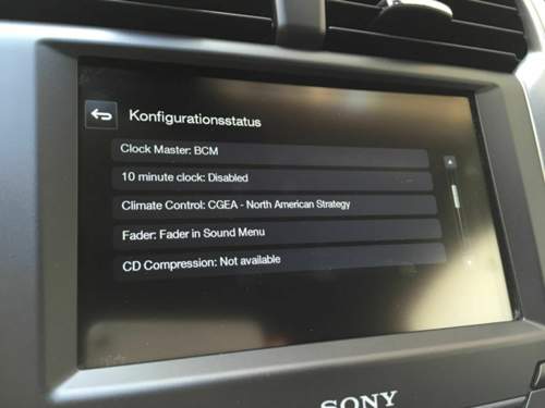

Vielleicht klimatisiert der Mondeo so komisch, weil er glaubt in Nordamerika zu sein. Kann ja sein, dass auf der anderen Seite vom Teich das so gewünscht ist...
Guten morgen Andi MK5,
wo ist denn dieses Menü, ist mir noch nicht aufgefallen.
@AndiMK5 schrieb am 16. Juni 2015 um 07:56:42 Uhr:
Das ist das Diagnose-Menü im MK5.
Hier findet sich die Beschreibung zum Einstieg.

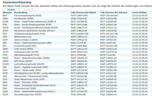

@Doomlord schrieb am 15. Juni 2015 um 20:22:49 Uhr:
@ Mesala, ja dich (und alle, bei denen die Klime SO gut funktioniert, bzw angeblich sogar besser als im MK4. Was soll es sonst sein, ausser Softwareunterschiede?
Ich hatte auch den MK4 und war mit DIESER Klima sehr zufriden, wo ICH, wenn überhaupt, mal 1 Grad hoch oder runter regeln musste - sonst nüx. Und genau so wünsche ich es mir einfach wieder 🙁
Also Etis ist ganz einfach:
1. http://www.etis.ford.com/?lang=de&country=DE
2. Reiter "Fahrzeug"
3. VIN (Fahrgestellnummer aus der Zulassung Teil 2) eingeben, suchen
4. in zweiter Reiterleiste "Fahrzeugsoftware" auswählen
5. in 3. Reiterleiste "Zusammenfassung" auswählen und alles hier als screenshot posten, wie mein BSP anbei
Würdest vielen hier einen Gefallen tun. Danke
Aufruf gilt an alle, die mit der Klime sehr zufrieden sind

@Messala schrieb am 16. Juni 2015 um 16:50:33 Uhr:
bitte schön, ich hoffe es hilft
