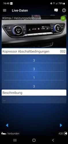

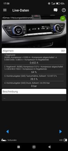

Hallo Leute, bräuchte mal eure Hilfe. Und zwar ist heute mein Klima ausgefallen weil er nicht kühlt. Aber ich habe erst letzten Sommer es auffüllen lassen. Hab mit obd11 ausgelesen was meint ihr.
Wäre Klasse wenn ihr mir da helfen könnt.

Leuchtet die ECON Leuchte?
Fehlerspeicher sagt was?
Themenstarteram 4. Juni 2023 um 15:45
Econ Leuchtet nicht. kein Fehler hinterlegt
Hab das Auto nur geparkt und am nächsten Morgen das Erwachen Klima ging nicht auch die Klima Leitung wird nicht kalt
Morgen gehe ich und lass den füllstand messen wie viel kälte Mittel noch drin ist

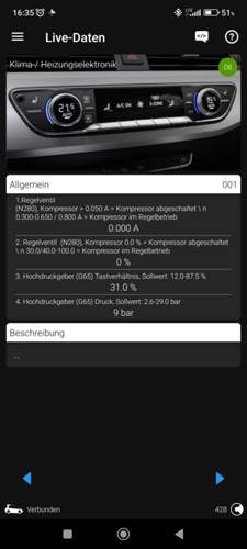

Was sagt der Hochdrucksensor?
Also ich meine damit Druck auslesen VOR dem Motorstart am Morgen bspw.
Angenommen draussen sind es 20Grad, Kühlmittel sollte dann auch ca 20Grad anzeigen...
dann sollte der HD Sensor um mind. 5bar melden.
Dampfdruckkurve sagt bei 20Grad = 5,7bar
Wenn der Druck weit drunter liegen sollte, ist zu wenig Kältemittel drin, jedoch noch genug um die "ECON" Leuchte im Betrieb AUS zulassen und KEINEN Fehler im Speicher abzulegen.

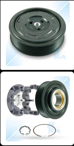

Heute war ich in der Werkstadt
Der Mechaniker meinte Kompressor dreht nicht
Muss eine neue rein
Auf weitere Fragen ist er nicht eingegangen er meinte er habe das gerät nicht da um eventuelle spänen abzusagen

Hab ihm viele Fragen gestellt ob genug kältemittel drin ist wie viel bar er hat usw
Er sagte nur da fehlt vorne was ist was ausgebrochen ????? Ich hab da nichts gesehen was ausgebrochen ist, meine er den Magnetkupplung hab ihn auch darauf angesprochen nichts keine Antwort !!!!!!
Echt warte jetzt auf einen Bekannten und bitte ihn Mal ein Blick darauf zu werfen
@Taner1977
Es gibt am Kompressor keine Magnetkupplung mehr! :p
Leider hatte der Mechaniker da Null - Komma - Nichts - Ahnung.
Die Riemenscheibe kann man freilich austauschen, falls diese wirklich gebrochen ist.
Dann wäre möglicherweise aber auch der Kompressor fest :o
Themenstarteram 29. Juni 2023 um 14:58
Hi liebe Community
Habe es endlich geschafft ein Termin zu bekommen wegen meine Klima
Klima hat Druck alle Sicherungen wurden geprüft .
Hab heut mein obd 11 angeschlossen und gemerkt dass ich bei laufendem Motor kein Strom bekomme also 0.0000 a
Da ich ein Laie bin denke ich das ich kein Strom habe oder irre ich mich
Bin echt dankbar für eure Hilfe die in der Werkstadt meinten Kompressor muss neu aber das glaube ich nicht
