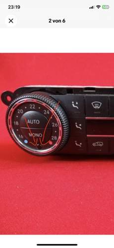

Auf dem Bedienteil ist der Innenraumtemparatursensor der über Infrarot misst. Vielleicht hat der ja ein weg gehabt, das der Austausch des Bedienfeldes zur Lösung geführt hat.

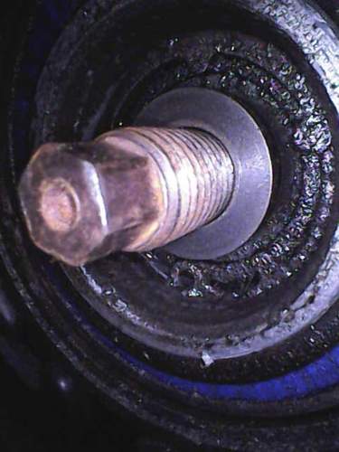

In der Klimaleitung ist überhaupt garkein Druck mehr vorhanden. Habe heute eine Druckuhr an die Leitung angeschlossen. Ich gehe mal davon aus das meine kaputte Riemenscheibe die Dichtung vom Klimakompressor kaputt gemacht hat. Ich habe mir jetzt eine UV Lampe bestellt und werde mal alles ableuchten.
Eine UV Lampe bringt dir erstmal nur was wenn zuvor Kontrastmittel mit eingefügt wurde.
Naja hoffe das dein leck schnell zu orten ist.
Eine UV Lampe brauche ich nicht mehr. Von dem Klimakompressor ist der Mitnehmer abgeflogen, der den Klimakompressor antreibt. Man sieht ganz offensichtlich das Kugellager und drauf das grünlich schimmernde Kontrastmittel. Wenn sich der Klimakompressor einwandfrei dreht, werde ich die Riemenscheibe abnehmen den Klimakompressor aufschrauben und die Dichtung tauschen. Hoffnung stirbt zu letzt
Für alle die wissen wollen ob sich die Mühe gelohnt hat. :-) ja hat es .
