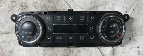

Seit letztem Jahr habe ich Probleme mit der Klimaanlage, Kompressor wurde getauscht, jedoch sagte Stardiag das ein Kurzschluss besteht.
Laut Star soll ich den Widerstand des Kompressors messen, was zwischen 4 und 20 ohm sein soll dieses hat es auch das liegt bei 16 ohm.
Wenn Motor läuft 70-80 ohm ob dieses normal ist weiß ich nicht.
An der Stecker sollen Anliegen 9-16 v
Es liege 14 v an wenn der Motor läuft und AC an ist
Nur zündung ann liegen 5v an
Eigentlich sind alle Voraussetzungen laut stardiag erfüllt oder ?

Ging es mir 12Volt?
Ja wenn ich direkt 12 Volt aufschalten tu ist es eiskalt. Wenn ich jedoch die 12 Volt von der offiziellen Leitung nehme sagt es Kurzschluss

Spiel bei PWM - Pulsweitenmodulation die leitungslänge und der Querschnitt (auch Flaschenhals) eine Rolle
Update zum Thema komplett neuen Kabelsatz installiert. Keine Änderungen der Fehler. Messwerte sind immer noch in Ordnung und gleich wie zuvor.
Letztes und engültiges Update.
Das aktuelle Steuergerät also bedienteil sendet im falschen Frequenzbereich (ca. 850hz) die schaltsignale.
Dieses kann man mit einem normalen Multimeter nicht ermitteln zumal in DAS es auch nicht als Fehlerquelle gezeigt und zu testen angegeben wird.
Dieses ist ein Zufallstreffer (mein Schwager der Medizintechniker ist hat es herausgefunden mit einem sensiblen Messgerät) ein anderes Steuergerät verbaut zum Testen mit einerm anderen Frequenzen und die Klimaanlage springt ohne zu murren an.
Naja ich werde mir nun ein anderes Multimeter zulegen.
Ein neues Steuergerät ist bestellt.
Hoffe keinem das er wie ich ein Jahr fast nach so einem blöden Fehler suchen muss.

Er meint das Klimabedienteil selbst.
Ja meine ich das Steuergerät ist im bedienteil selbst.
Jetzt müsste man herausfinden, ob das Bedienteil Baujahrbedingt mit einer anderen Frequenz schaltet oder ob dein Bedienteil einen Schuss hat.
Dann wüsste man eventuell, dass wenn eine neue LiMa so wie bei dir nicht funktioniert, ein anderes Bedienteil aus entsprechendem Baujahrzeitraum Abhilfe schaffen könnte.
Moin, das ist das obere Bedienteil oder?
Also Gestern Bediente/Steuergerät getauscht und der Wagen ist zum Eisschrank mutiert.
