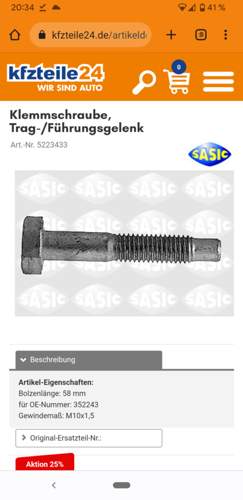

wollte meine beiden unteren Querlenker inkl. Traggelenke wechseln. Die eine Seite ging ganz gut, jedoch habe ich jetzt auf der linken Seite das Problem,dass die Klemmschraube vom Traggelenk im Achsträger fest ist.
Katastrophe...sie ließ sich 3 mm lösen. Jetzt kann ich sie nicht mehr vor oder zurück drehen. Sie wird schon richtig weich. Bevor ich sie ganz abreise, wie würdet ihr vorgehen? Die A-Lochschrauben oben habe ich schon vor längerem hinter mir..abgerissen aber trotzdem rausbekommen...Nur wie mache ich das jetzt bei dem Traggelenk. Hier ist ja das Gewinde im Achsschenkel..Weiß im Moment echt nicht weiter..

Gewinde steht da noch nicht mal 1 Gang über. Es schaut nur ein Stück "Bolzen" raus. Ich denke in dem Schaftbereich der Schraube ist wie bei den Oberlenker Gammeln drin.
Die Schraube sieht so ähnlich wie auf dem Bild aus.

Also habe es hinbekommen!
Vielen Dank für eure Ideen.
Ich hab ein bisschen erwärmt und dann ging sie Stück für Stück :-)
Prima. Mit was hast du es erwärmt? Mit Flamme oder Föhn?
Themenstarteram 19. Juni 2023 um 19:26
Mit Flamme, aber kein Schweißbrenner. Sehr sehr vorsichtig und nur kurz. Vielleicht 10s, hin und her, nicht nur an eine Stelle, dann wieder ein paar "Raster weiter", nochmal 10s und dann war sie frei. Gut ist bei dieser Schraube im Vergleich zur A-Schraube, dass sie nur einen sehr kurzen Schaft hat, der sich mit dem Alu festgammeln kann.
