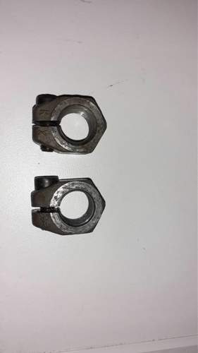

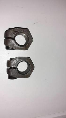

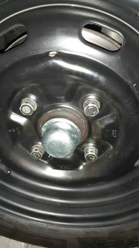

Ich war die letzten Tage dran, das Radlagerspiel einzustellen. Dies wird beim 1600i mit zwei flachen Muttern und Sicherungsblech gemacht. Alles machbar aber trotzdem fummelig, da die zwei muttern gekontert werden und kein Platz da ist . . .
Ich hab mich dann dazu entschlossen , mir Klemmmuttern einzusetzen. Ich habe gelesen, das die Nabenkappen nicht mehr passen sollen. :(
Welche passen jetzt da drauf? Die alten vom 1200er Mex ? Waren die grösser?
Auf der einen Klemmmutter ist ein L eingeschlagen. Bedeutet das L für Links? Also Fahrerseite?
L für Linksgewinde.
Diese Klemmuttern sind üblicherweise bei den Autos mit Scheibenbremsen (bspw. 1302/ 1303 und andere) verbaut. Da muß aufgrund der Drehrichtung eine Seite mit Linksgewinde ausgestattet werden, weil andernfalls sich alles lösen kann.
Welche Seite läßt sich durch nachdenken und/oder ausprobieren ermitteln.
Übrigens, da gibt es dann noch dicke Scheiben darunter, die etwas ausgeformt sind. Sonst funktioniert das ganze nicht.
Für die Kontermuttern (die links ja natürlich auch Linksgewinde haben...) brauchst Du nur wenigstens einen ausreichend schmalen Gabelschlüssel für die hintere Mutter (notfalls einen alten beschleifen...), dann geht das ganz easy...
Jedenfalls neue Sicherungsbleche verwenden!!!
Vor dem "Umrüsten" auf Klemmmuttern würde ich erst einmal checken, ob die wohl die selben Gewinde haben - wüßte ich jetzt nicht...
Sowieso interessant, daß der 1600i noch die "alte Technologie" verwendet - mit Mj. '66 (!) wurden generell die Klemmuttern eingeführt...

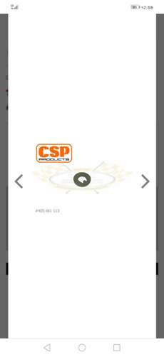

Kleiner tip am Rand, wenn die klemmmuttern auf der Fahrerseite benutzt, musst du den Deckel der die TachoWelle hält ggf bearbeiten. Wichtig nur dabei aufpassen dass du die Öffnung der TachoWelle nicht verziehst.
Außerdem gehört unter die klemmmutter eine Unterlegscheibe mit einer Lasche innen damit sie nicht mitdreht... Schau mal bei csp rein, da siehst es dann gleich ;-)

Die gehört unter die klemmmutter
Themenstarteram 7. Mai 2020 um 11:20
Druckscheibe hab ich auch neue. Sind aber auch noch verbaut.

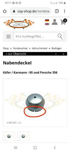

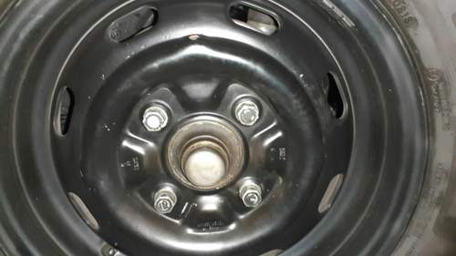

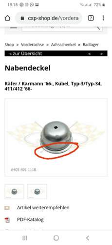

Hat jemand von euch an einem 1600i mal Klemmmuttern (Radlager)verbaut? Ich habe jetzt neue Nabendeckel bekommen. Die passen aber garnicht drauf. Sind ja auch bautechnisch anderst. Die Höhe könnte passen, aber das passt ja nicht ins"loch/Nabe"
Bild 1 ist bei mir original verbaut.
Bild 2 ist neu bestellt.

Zum Thema radlager Befestigung sind die klemmmuttern im Vorteil, widerrum in Verbindung mit Distanzscheiben ein Alptraum. Musste die klemmmuttern paar mm kleiner flexen dass sie in die Distanzscheiben gepasst haben und den Deckel der Tachowelle bearbeiten. Aber wo ein Wille ist...
Themenstarteram 12. Mai 2020 um 13:13
@Fofosmart schrieb am 8. Mai 2020 um 19:24:32 Uhr:
Also.die alten Fettkappen/Nabenkappen passen auch drauf.
Der unterschied ist eben, das die originalen vom 1600i ich sag mal innen drauf geschoben werden.
Die von csp werden von aussen gehalten. Die sind also vom Durchmesser grösser und ein bisschen höher.hoffentlich passen da noch die radkappen drauf. Muss aber dann mit einem Hammerschlag draufgeschlagen werden.
War bei den Originalen nicht so. Die konnten einfach draufgeschoben werden
