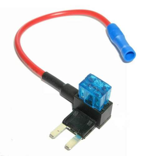

Im Übrigen wirst Du wahrscheinlich keinen freien UND beschalteten Steckplatz finden.
Ein einfaches Multimeter hilft da.
Such' Dir 'ne Sicherung, die Kl. 15 führt und nimm nen Stromdieb mit Sicherungen.

Warum wollt ihr denn alle die 15 am Zigi? - 30 (Dauerplus) ist doch viel sinnvoller.
Wer dann keine Dauerspannung will, einfach Stecker ziehen.....
@transarena schrieb am 3. Januar 2017 um 11:54:07 Uhr:
Und wenn es mal vergessen wird?
Über die Zündung ist doch viel komfortabler, kommt aber darauf an, was angeschlossen werden soll.
