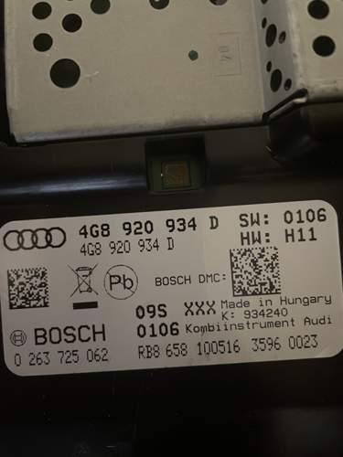

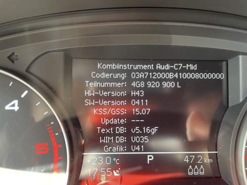

Moin Zusammen,
Anbei mal die Bilder vom original Tacho und vom großen (Aufkleber)
Muss ich hier noch was updaten oder sollte das so funzen nach Codierung ?
Danke

Ich glaube nicht, daß man Dir die Frage so ohne weiteres beantworten kann. Dein alter Tacho hat z.B. kein LWL. Der neue schon. Hast Du da schon etwas verlegt? Wir kennen ja auch Deine Ausstattung nicht. Der neue Tacho kann z.B. weder NightVision darstellen, noch hat er ACC.
Das lwl Kabel liegt schon bereit , sprich es wird dann gleich verlegt wenn der neue Tacho reinkommt . ACC oder NV habe ich nicht.
Würde nur gerne wissen ob es Probleme geben könnte beim Entfernen des Komposchutzes? Denke aber da gibts keinen Zusammenhang oder ?
Dann werde ich den entfernen lassen und den neuen Tacho auf gut Glück codieren , wird schon schief gehen ; )
Nein, Probleme bezüglich der KS Entfernung wird es durch den Softwarestand nicht geben. Bei dessen Anlernung (entfernt wird da nix) wird ja nur geguckt, ob der Tacho auf einer Blacklist steht. Falls nicht, dann wird der KS aufgehoben. Ob der Tacho jetzt alles macht, was er soll mit Software Stand "x" (vor allem bei einem Umbau), daß wirst Du danach sehen. Das ist aber nicht Thema des KS.
