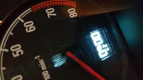

Weiß jemand wo ich dieses Display kaufen kann (Anhang)? Ich suche das quadratische Display - also für die Fahrzeuge welche VFL und manuelles Getriebe haben.
Oder vielleicht hat jemand einen defekten Tacho den ich abkaufen könnte?

Hi wollte mal fragen ob beim 3.0 v6 cdti Bj 2004 (Schaltgetriebe)links das Display im tacho eigentlich eine bestimmte Funktion hat?
Habe mir den Wagen erst zu gelegt und bemerkt das dieses Display weder beleuchtet ist noch was anzeigt.
Danke
Da sollten eigentlich Meldungen vom "kleinen" Check Control stehen. Also so was wie Lampenkontrolle und Öl etc.

Da müssten LEDs auf die Platine gelötet sein. Aber sicher bin ich mir gerade nicht.
MfG Der Gockel
Also bei mir ist das Display da dunkel und es ist nichts zu erkennen
Das bleibt auch solange dunkel bis eine Fehlermeldung angezeigt wird. Geh einfach mal hin und zieh ein Standlicht-Birnchen oder ein Bremslicht, wenn du da besser rankommst. Dann sollte in dem Display eine kleine Glühlampe mit Ausrufezeichen dahinter erscheinen. Dann weißt du obs klappt.
MfG Der Gockel
EDIT: Das Ausrufezeichen ist in der Glühlampe.
Auch nachdem du eine Lampe gezogen hast?
Dann wird das Display wohl hinüber sein. Hast du denn ein Bordcomputer. Ich bin mir nicht sicher ob die Lampenkontrolle im Tacho jeder Vectra hatte oder nur die mit richtigem Checkcontrol.
MfG Der Gockel
Bei mir wurde das auf dem bc angezeigt. Lässt sich das irgendwie testen mit dem Display also spricht mit einem multimeter durchmessen??? Wenn ja gibt es da dann auch einen Schaltplan zufällig??
Ich habe auch das kleine Display, wegen Automatikgetriebe. Da werden aber nur die Gänge angezeigt. Fehlermeldungen werden auf dem GID angezeigt. Habe schonmal den Stecker für die Rückleuchten abgezogen. Dann leuchtet im Kombiinstrument eine Lampe mit Ausrufezeichen und im GID steht dann die explizite Meldung.
