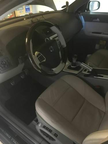

Hallo zusammen ich habe seit 4 Jahren einen c70, tolle Karre. Was mir aber von Anfang an nicht passt, dass das Lenkrad für die Art und wie man darin sitzt für meinen Geschmack zu gross ist, Ich habe noch einen Sharan, welcher ein deutlich kleineres Lenkrad besitzt. Klar, ich weiss, Volvo ist Volvo...und man sollte nix verändern. Ich dachte nur...die Lenkräder bei Volvo sind meines Wissens alle gleich gross oder nicht passend. Oder kann man ein ggf. kleineres aus anderem Modell doch einbauen. Danke für eure Tips

Wird extrem schwierig wegen dem Airbag. Selbst wenn das von der Nabe her passen sollte, wirst du Stress mit dem Steuergerät bekommen. Wenn du was kleines aus dem Zubehör bekommst, muss das zu einer Werkstatt deiner Wahl geschickt werden usw... Wenn du so alles in allem 1000€ dafür übrig hast, lässt sich das machen aber mal eben so kannst du vergessen. Du kannst natürlich ein R-Design Lenkrad kaufen und es dann zb bearbeitet lassen. Da passt dein alter Airbag rein. Bist du aber immer noch mit 500€+ dabei...
Ich wollte für meinen V50 Bj 2008 auch ein kleineres Lenkrad. Haste, wie ViperV50 schon sagt, keine Chance. Ich hatte mir dann wenigstens ein Lenkrad mit Leder überziehen lassen und unten gerade machen lassen. War nicht mal sehr teuer. Hat knapp 300 € gekostet und dann noch der Einbau bei Volvo selbst ca. 200 €. Falls du auf irgendeine Lösung kommst, die ich nicht in Erfahrung bringen konnte, lasse es mich wissen. Das "LKW-Lenkrad" in meinem Volvo ist mir immernoch ein Dorn im Auge ;-) .

Man kann sogar relativ günstig an bearbeitete Lenkräder ran kommen (zB carsdream.com). Neu beziehen, aufpolstern usw. für unter 150€ ist generell möglich, die Teile werden dann in Polen bearbeitet. Ein örtlicher Sattler hat für meine Wünsche auch direkt 500€ angesetzt.
Kleiner wird das Lenkrad dadurch jedoch nicht und ein anderes ohne Airbag zu verbauen, ist natürlich nicht zulässig...
Bin auch der Meinung wie Viper. Das beste ist der Umbau des ,, LKW" Lenkrades. Ich habe mir bei Ebay dieses Lenkrad besorgt. Sieht gut aus und ist qualitativ sehr hochwertig verarbeitet. In 2 Wochen hab ich einen Termin bei Volvo, der mir dies tauschen tut.

Gib bei Ebay einfach Lenkrad Volvo v50 ein. Dort findest du das Lenkrad. Stell den Verkäufer die Frage, ob er für deinen C70 ein solches Lenkrad hat. Sie verkaufen nicht im Austausch. In meinen Fall hab ich Ihnen gebeten mir ein Lenkrad mit den Navi-Tasten und Tempomat zu bearbeiten. Gesamtpreis mit Versand 250 Euro. Und der Preis hat sich gelohnt. Schneller Versand und guten Kontakt.

Schau mal nach dem Bild was ich mit angehangen habe.
Servus,
anbei die Bilder vom Umbau. Da mich mein Volvo Mann trotz Termin versetzt hat (Urlaub),hab ich das LKW Lenkrad selbst umgebaut.

Lenkräder sind Teil der Konformitätserklärung des Fahrzeugs, da zum Sicherheitskonzept zugehörig. Daher werden "Ebay-Umbauten" genauso, wie das Verbauen von Lenkrädern aus anderen Fahrzeugserien eher nicht zulässig sein. Einizg vom Hersteller für das Fahrzeug freigegebene Lenkräder (z.B. aus Sportvarianten) könnten ev. gehen, aber da kenne ich keine beim C70.
Mal davon abgesehen, habe ich mal Bilder von zerlegten windigen Bucht-Umbauten gesehen, da standen mir die Haare zu Berge (Teile abgeflext und glatte Rohrstücke drangeschweist, Gips/Bauschaum draufgeklatscht, und zum Schluss mit billigem Schaumstoff+Lederüberzug hübsch gemacht). Sowas wäre mir zu gefährlich.
Es hat schon seinen Grund, warum ein erfahrener Sattler hier mehr Geld fordert nur schon beim neu beziehen. Der steht mit seinem Betrieb im Fall der Fälle schliesslich für seine Arbeit gerade.

Ich habe dieses Lenkrad verbaut und bin extrem zufrieden, ist auch ein wenig kleiner als das Standard Lenkrad .
