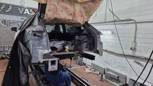

Gestern erhielt ich von der Werkstatt einen Anruf, dass der Schaden nach Entfernung der Heckschürze, weitaus größer ist als zunächst gedacht.
Beim Aufprall wurde die Anhängerkupplung soweit nach vorne geschoben, dass die Schrauben am Längsträger abgerissen wurden, und die Löcher aufgeweitet wurden. Die "Anprallblöcke" sind deformiert. Siehe auch Fotos.
Zudem wurde der Längsträger bis in den Fahrgastraum geschoben, was nicht zu sehen ist.
Der Plan sieht aktuell wie folgt aus: Der E-Motor und die Hinterachse werden ausgebaut. Der Fahrgastraum wird, ab den Rücksitzen gestrippt. Der Längsträger soll abgetrennt, und wieder angeschweißt werden. Somit liegt der Schaden aktuell bei ca. 23.000€ !!!

Heute die Info bekommen, dass der ID7 frühestens Mitte nächster Woche fertig wird. Das wären ca. 6 Wochen in der Werkstatt.
Dazu habe ich noch Bilder bekommen.
Sieht echt übel aus.
Da kann mir einer sagen was er möchte, aber so ein Schaden für so einen geringen Aufprall ist nicht normal.
Der ganze Hinterwagen auseinander…WAHNSINN…

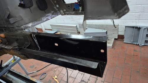

@Bandemero schrieb am 18. März 2025 um 13:39:19 Uhr:
Wenn ich mich nicht täusche, sieht man im neuen rechten Längsträger ein Langloch für die Befestigung der AHK.
Also ist dieses Langloch nicht durch den Aufprall entstanden.
