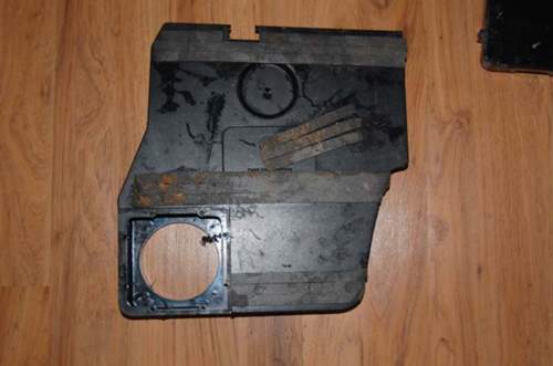

Ich habe hier einen VW T3 Multivan der Musiktechnisch im Serienzustand unerträglich war, aus diesem Grund Spendiert ich dem guten ein Nokia Soundsystem aus einem Golf 3. Das System kannte ich schon sehr lange und war mit der Qualität und Leistung zufrieden. Leider ist aber der Serienmäßige Sub etwas schwach für das Große Innenraumvolumen im bus. Hier muss ein stärkerer her der etwas mehr Druck bringt, der Tiefton geht momentan ein bischen unter.
Zum Sub von Nokia:
Der Originale Nokia Sub ist ein Bandpass mit 11,2 Litern Volumen, besteht also aus zwei Kammern wovon eine in sich geschlossen und eine Belüftet ist. Die Vorderseite des Lautsprechers, spielt in den geschlossenen Teil des Gehäuses das 5 Liter Volumen hat, die Rückseite des Lautsprechers ist zu dem Belüfteten Teil des Gehäuses gerichtet. Der 13cm Tieftonlautsprecher wird von dem Nokia Verstärker mit 2 Kanälen also 4 Einzelleitungen versorgt.
Ich hatte das Original gehäuse schon zerlegt (siehe Bilder) und ein neues in MDF gebaut, das dann auch zu den Abmessungen in meinem Bus Passte. Leider hat der kleine 13cm Sub nicht die Kraft. Die Außenmaße für das von mir gerfertigte Gehäuse lauten 29cm x 45 cm x14 wobei die 14 cm aufgebohrt werden können. Dieses ist so angelegt, das es dem Volumen des Serienteil entspricht.
Ich habe keine Ahnung, welche Leistung der Verstärker je Kanal liefert, was sicherlich eine schlechte Ausgangsbasis ist. Ich möchte jedoch keinen anderen Verstärker einbauen.
Hat jemand eine Idee wie ich das Gehäuse aufbauen Kann und welchen Tieftonlautsprecher ich einbauen Kann um mehr Druck zu bekommen?

Wieviel darf es kosten und wie gross darf es werden?
@xajas schrieb am 14. März 2015 um 23:01:51 Uhr:
Ich habs so verstanden, dass er das Seriengehäuse bzw. ein dem Seriengehäuse entsprechendes verwenden möchte und auf max. 14cm Speaker-Größe kommen kann.
Persönlich würd ich auch größer empfehlen, da jeder 16er durch die erheblich größere Membranfläche mehr Druck erzeugen kann.

Also wie schon gesagt: der kleine 13cm-Subwoofer wird dir nicht den gewünschten Erfolg bringen.
Entweder du tauschst den Nokia-Sub gegen einen größeren (z.B. 8" 10" oder 12"😉, je nach vorhandenem Platz. Das Gehäuse muss dann auch entsprechend angepasst werden. Mit 11/12Litern in einem Bandpassgehäuse kannste fast nichts an größeren Woofern betreiben.
Oder Du besorgst dir gleich nen Aktivsubwoofer, der mit passendem Gehäuse kommt und vom Platz in die Nische passt.
Das mit dem Aktiv-Sub hat den Vorteil, dass die nötige und passende Endstufe bereits in das Gehäuse des Subs integriert ist und du nur noch Kabel verlegen musst.
Das nachgebaute Gehäuse zu nutzen schränkt dich in deiner Auswahl wirkungsgradstärkerer Subwoofer enorm ein. Mir fällt gerade nichtmal einer ein, der in den knapp 12L als Bandpass spielen würde.

Entscheidend ist:
- Welches Volumen man letztendlich bereitstellen kann (gessclossen geht ab 10L)
- Ob zumindest ein 8" Chassis reinpasst (Einbautiefe um die10- 12cm)
- Welche Leistung die Endstufe bei 2Ohm bzw. 4Ohm bereitstellen kann
Dann lohnt sich etwas zu machen
