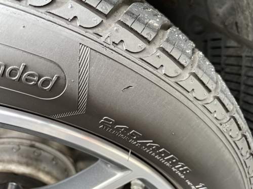

ich habe soeben an der Reifenflanke eines Reifens einen kleinen Riss entdeckt. Wie der zustande kam, kann ich nicht sagen, vllt mal irgendwo am Bordstein passiert.
Es ist ein Winterreifen oder Original Winterräder, die wir im April 2022 mit dem G31 LCI gekauft haben. Der Wagen ist von April 2021 und war ein Ex-Mietwagen, daher die Winterbereifung.
Der Reifen hat noch 6-7mm Profil und eine Sternmarkierung.
Frage: ist diese Beschädigung über die BMW Reifengarantie abgedeckt? Auch wenn der Reifen noch nicht platt ist, kann das ja jederzeit passieren, was dann echt gefährlich werden kann.

das ist minimal an der Aussenhaut. Da würde ich mir keine Gedanken machen.
Eine solche Beschädigung ist bestimmt nicht durch irgendeine Garantie abgedeckt, da dies durch äußere Einwirkung passiert ist und mit Sicherheit kein Materialfehler ist.

Die Beschädigung ist in der Tat minimal, ob die Reifengarantie allerdings zwei neue Reifen bezahlt ist dann doch eher fraglich, denn bei Unterschieden in der Profiltiefe sollte man dann ja immer beide Reifen auf der Achse tauschen.
Die Frage der Reifengarantie kann man nur selbst prüfen. Die Schnittbeschädigung kann hier auch keiner abschließend beantworten, nur Vermutung anstellen.
Leider liegt es im Bereich der Seitenwand, wo die Biegedeformation - Walkarbeit - während dem Rollvorgang am stärksten ist, und es "arbeitet".
Ich würde versuchen es bei starkem Licht mit Hilfe eines spitzen (z.B. Stricknadel) Gegenstandes vorsichtig spreitzen und visuell feststellen, ob es sehr oberflächlich ist, oder doch tiefer geht. Evtl. bis 1 mm tiefe würde es mich zwar nicht beunruhugen, aber wie gesagt, es wird nicht dabei bleiben d.h. regelmäßig überprüfen wäre angesagt.
Wenn Expertenhilfe, dann nicht Auto-Händler, sondern Reifenhändler der Reifenmarke. Die prüfen/entscheiden täglich dutzende Schnittverletzungen und sind auf Schadensprüfung auch geschult. Für Autohändler ist das nur eine unwillkommene, lästige, unliebsame und ungewisse Aufgabe und ist auch nicht deren Kompetenzschwerpunkt. Sie kennen meitens nur das Austauschen und die relevanten eigenen admisnistrativen Regel.

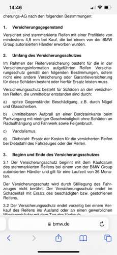

Die Frage ist, ab wann wird bei der Erstattung gezählt, weiß das jemand? In den Bedingungen steht, dass sie ab Kauf im ersten Jahr 100%, im 2. 75% und im 3. 50% übernehmen. Wir haben den Wagen in 04/2022 gekauft vom BMW Händler, EZ ist 04/2021 und damit sind die Reifen jetzt auch schon 1,5 Jahre alt.
EZ wenn die Garantie bei dir als Gebrauchtkäufer überhaupt noch zählt. Müsstest du mal in den Garantiebedingungen lesen.
Die Reifengarantie ist doch auf Sommerreifen beschränkt.
@MIchi240281 schrieb am 6. November 2022 um 11:36:10 Uhr:
Es geht auf jeden Fall um das Reifenalter, nicht wann das Fahrzeug erworben wurde.
Demnach würde die Garantie 50% für einen Reifen, ohne Monatge und Auswuchten übernehmen. D.h. ob sie was zahlt oder nicht, dürfte nicht hier also der entscheidende Faktor sein.
Der Winterreifen, der auf dem ehemaligen Mietfahrzeug montiert war, ist ja doch nicht versichert? Steht in der Versicherungsbedingungen gleich in den ersten Sätzen.
