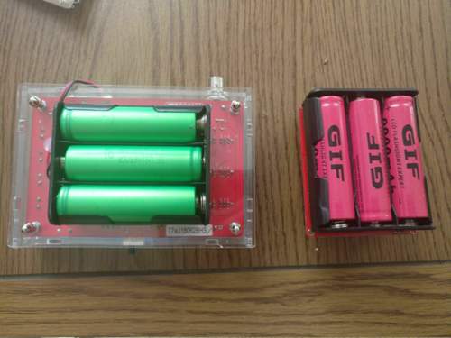

Von einer 9V-Batterie halte ich nicht viel, die kann, falls doch mal ein Steuergerät meint, sich einschalten zu müssen, ja nichtmal 1A liefern.
Ich nutze für den Zweck drei in Reihe geschaltenen 18650-Zellen aus einem Laptop-Akku in einer Halterung von eBay.
Die haben, wenn sie voll geladen sind, auch 12V (sind also *noch* kompatibler und es wird keine Diode benötigt), und können zur Not auch verwendet werden, um bspw. die elektrische ZV zu betätigen.

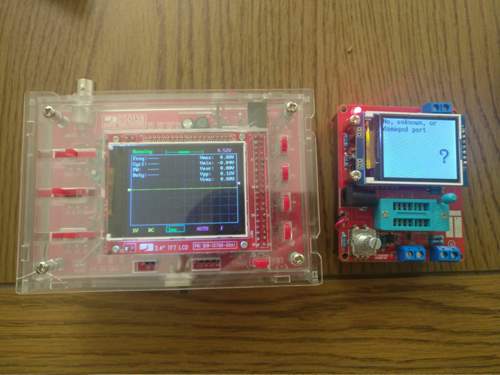

Laden tu ich die über ein 4x 18650-Ladegerät aus China, und mit den selben Halterungen und Zellen betreibe ich auch mein kleines Oszi und meinen Bauteiletester, siehe Bild.
Haben halt den Vorteil, dass sich viel Strom liefern können - eben genug für einen ZV-Motor oder den Ruhestrom der Steuergeräte -, wo normale Batterien schon lange schlapp gemacht hätten, und dass sie komfortabel nachladbar sind.
Alte Laptop-Akkus, wo normalerweise höchstens 1-2 Zellen defekt sind (also noch 4-5 gute bleiben) gibt's ja auch schon für 10€ auf eBay Kleinanzeigen.
