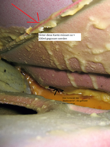

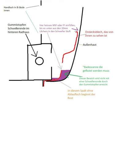

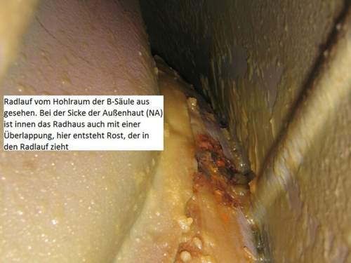

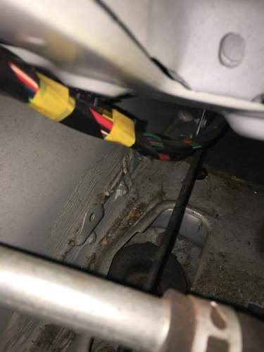

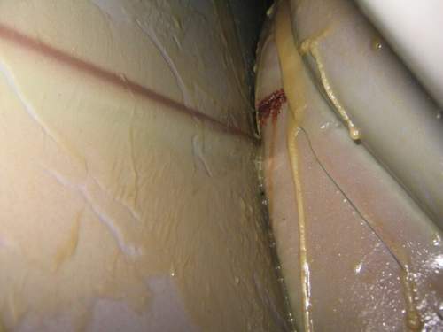

Hier ein Blick durch das Handloch hinter der B-Säulenverkleidung, das war der Kontrollblick 5 Jahre nach dem Fetten. Das Fett (Mike Sanders)rutscht von der Außenhaut bei Sonneneinstrahlung runter. Man sieht, hier ist bei jeden MX Handlungsbedarf. Wenn einer sagt, mein MX hat kein Rost, dann soll er mal diese Bilder machen.
Durch dieses ab Werk mit Folie verklebte Handloch sind die Bilder gemacht: http://www.my-mx5.de/.../P1280183.JPG

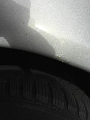

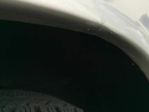

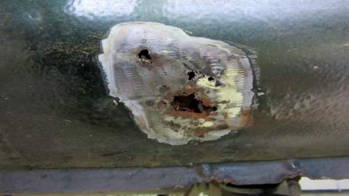

Anbei einige Bilder des Kleinen. Gemacht werden müssen noch die Radläufe hinten, da ist er schon durch (siehe Bild). Kostenvoranschlag für beide Seiten zusammen ca. 600€ plus Steuer. In Zukunft werde ich auch mal über eine neue Lackierung nachdenken. Silber ist zwar immer schwierig bei Teillackierungen, aber gewaschen und im direkten Sonnenlicht ist das Auto schon etwas scheckig. Das wäre besser gegangen.
Gezahlt habe ich übrigens 2.400€, denke das ist fair.

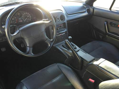

Ein schönes Bild von den Sitzen habe ich leider nicht gemacht, aber für mich persönlich ist es die mit Abstand schönste Innenausstattung vom NA. Selbst die Türverkleidung und die Sonnenblenden sind mit Alcantara bezogen, wirklich nett. Mit dem NB habe ich mich nie beschäftigt, es musste unbedingt ein NA sein.

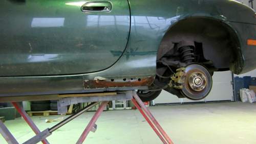

Moin, kann es sein, dass die Radläufe und Schwellerenden schon mal gemacht wurden?

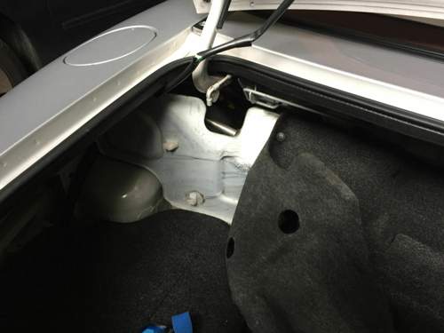

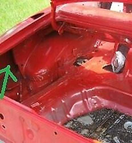

Gefühlt würde ich das nicht nochmal auseinanderreissen sondern nur von innen mit dem dünnen Fluidfilm fluten. Vom Kofferraum aus links und durch das Handloch hinter der B-Säule lassen sich mit einer Knipse recht gute Bilder des Zustandes von innen machen. Vorne am hinteren Radhaus gibt es da eine Überlappung, die gerne rostet und das geht dann bis in den Radlauf.
Schau mal, ob da schon Wachs ist, aber zumindest die Radläufe würde ich von innen "ölen" mit FF. Dann auch gleich das "Becken" am Schwellerende füllen.
Nach den Bildern zu urteilen würde ich da auch noch nicht dabei gehen, da stimme ich Oggy2000 zu. Auf jeden Fall würde ich die Radläufe gründlich säubern, trocknen und versiegeln. Das Andere hat Oggy2000 bereits gesagt.

Danke für eure Kommentare. Die Schweller wurden schon geschweißt, die Radläufe meines Wissens aber noch nicht. Der Karosseriebauer sagte allerdings, dass die Roststellen innen im Radlauf schon behandelt wurden.
Wie reinige ich die Radläufe am besten? Auto hochbocken, Rad ab und dann mit Gartenschlauch und Schwamm oder muss ich da mit härterem Mittel ran?
Und dann nach dem Reinigen trocknen lassen und mit Fluid Film konservieren oder vorher noch Rostumwandler drauf?

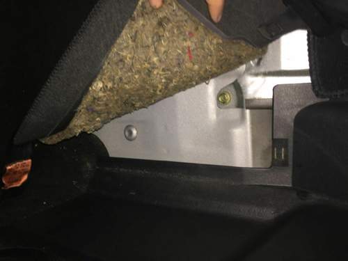

War vorhin doch nochmal am Auto, weil ich Zeit hatte und einfach mal die Abflusskanäle vom Verdeck suchen wollte. So für den Fall, dass ich in der nächsten Saison doch mal ranmuss.
Als ich den Teppich an der Stelle hochklappen wollte, hab ich schon in die Brühe reingefasst (!!!).
Auf beiden Seiten waren die Kanäle verstopft und die Brühe vom Autowaschen am Montag stand oben in dem Sammelbecken vor dem Loch. Habe die Kanäle mit einer Wäscheleine durchgestoßen und mit klarem Wasser nachgespült. Kam zwar unten gar nicht so viel Dreck raus wie gedacht, aber das hat wohl schon gereicht.
Jetzt drei Fragen dazu:
1) Soll ich die Kanäle auch noch in irgendeiner Art konservieren oder reicht es, die sauber zu halten?
2) Wie bekommen ich den Dreck raus, der in diesem Bereich vom Auto seit Jahren rumgammelt? Speziell wenn man das Verdeck aufmacht und sich dann diese Eckt vom Auto anschaut, ist da richtig viel Schmutz drin. Man kommt bloß nicht ran. Hilft wohl nur, das Verdeck zu demontieren oder?
3) Ich habe gemerkt, dass ich einen nassen Fußraum hinter dem Beifahrersitz habe. Ich weiß leider nicht, ob der schon vorher nass war aufgrund der verstopften Abflüsse oder ob das Nachspülen mit der Gießkanne zu viel des Guten war. Wenn alle Abflüsse sauber sind, kann dann er Fußraum irgendwie nass werden?

Hallo Driver, die Abläufe brauchen keine Pflege. AAber! Unten am Fahrzeugboden sollte das Ende des Ablaufes (ein Gummischlauch) etwa 1cm nach unten herausstehen. Manchmal rutscht das Ende in die Karosserie und der Schlauch flutet die Schweller! Dann solltest du sofort das Schlauchende (z.B. mit einem stabilen Kabelbinder) rauspopeln, daß es wieder hervorsteht. Und wenn du schon mal da unten guckst und den Kabelbinder in der Hand hast, kannst du mit dem gleich die Schwellerabläufe reinigen. Die sind nämlich gerne zu, oft auch von Konservierungsmittel. Es sind jeweils drei kleine rechteckige Löcher im Verbindungsfalz des Schwellers. Ziemlich genau da, wo man den Wagenheber ansetzt. Es paßt genau ein Kabelbinder in so ein Loch. Jedenfalls wars so an meinem NB.

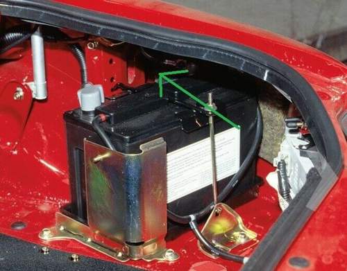

Moin mit einem kleinen Kreuzschlitz kannst du die Schwellerlöcher auch etwas weiten. Bei den Radläufen gehört das FF in den Hohlraum vom Kofferraum aus. Auf der Dreckseite wird FF (A oder NAS)abgespült, es gibt aber auch ein buttriges FF Gel BN, das nur gepinselt werden kann, mit sowas kannst du den Kragen im Radlauf auch einfach vollschmieren.. Dort reinigen und streichen, z.B.mit Permafilm mit FF als Vorschutz. Auf MX5.de findest du dazu Bilder bei Technik.
http://www.mx-5.de/html/wasser_im_schweller.html
http://www.mx-5.de/html/hohlraumversiegelung.html
Für die Beschäftigung im Winter kannst du 10 Dosen FF ASR für 100€ nehmen, im Sommer auch 4 kg heisses Mike Sanders Fett oder 2L FF NAS mit der Druckbecherpistole. Die Spraydosen sind am wenigsten Sauerei.
Für das Ausgießen der Badewanne im Schwellerende würde ich Fluidfilm A oder NAS (das dünnste) oder 100°C Mike Sanders Fett.
