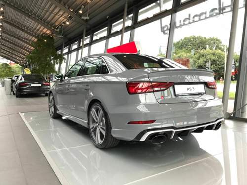

kann mir jemand sagen wozu dieses Plastik im Radkasten dient? Ich finde die nicht auf einem Bild vom A3 8VA welches ich mir ergoogle. In der Werkstatt sagen sie, das gehört so, je nachdem welche Räder montiert sind. Zur Zeit habe ich meine Winterräder drauf. Für den Sommer sind es die 19 Zoll 5-V-Speichen.

Nochmal zur Info um hier mit Gerüchten Schluss zu machen: es handelt sich um Radabdeckungsverbreiterungen und diese werden ab Werk nur beim SB mit 19 Zoll Rädern montiert.
hier die Antwort von AUDI auf meine Nachfrage Ende letzten Jahres:
vielen Dank fuer Ihre E-Mail.
Bei den von Ihnen beschriebenen Kunststoffteilen handelt es sich um Radabdeckungsverbreiterungen. Die dazu dient, dass das Rad vom Radhaus komplett abgedeckt wird, so wie es vom Gesetzgeber vorgegeben ist.

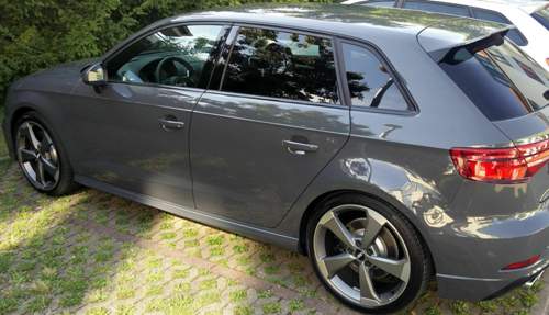

gestern gesichtet und mit dem Fahrzeughalter gesprochen, es ist ein VFL S-Line 2.0 Diesel Quattro. Er hat ihn neu gekauft mit 225/40 R18 SR und da waren diese Plastikteile schon verbaut.
- Bilder zeigen die WR mit Distanzscheiben.

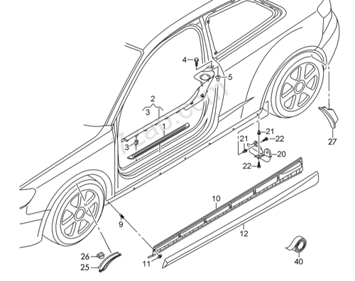

An meinem A3 SB VFL würde ich gerne diese schwarzen Kotflügel-Flaps entfernen.
Das Fahrzeug hatte 19 Zoll Räder ab Werk, die ich durch 18 Zoll orig. Audi ersetzt habe.
Also kein funktioneller Bedarf mehr vorhanden und ich finde sie optisch sehr unpassend.
Wer weiß, wie ich die abmontieren kann ohne irgendwas zu Beschädigen?
ich vermute mal Du müsstest die Radhausschalen ausbauen, wenn Du eine saubere Lösung (ohne Lackbeschädigung) möchtest.
