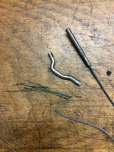

Ärgerlich, da wollte ich Sonntag mit der Familly ein bisschen raus fahren und bereits ein paar Häuserecken weiter, trete ich ins leere, wobei der Motor hinten ganz ruhig im Standgas blubbert.
Schnell ist mir klar, Gaszug! Beim zweiten Blick wird deutlich, glatt am aufgepressten Z, am Pedal, abgerissen!
:mad::confused:
Erst mal mit Warnblinker und Standgas zurück nach Hause. Zuvor mittels Stufenscheibe das Standgas etwas höher gestellt aber zum Glück war es nicht weit und die Verkehrssituation entspannt.
Auf der Autobahn oder in der Hauptverkehrszeit in der Stadt, Nachts... hätte ich das nicht erleben wollen!
Zuhause habe ich leider keine Werkstatt, also Gaszug am Vergaser gelöst und nach hinten rausgezogen. Gleich mal mit dem fettigen Zug die Klamotten eingesaut, dann aufs Fahrrad und ab in die Werkstatt, 5km...

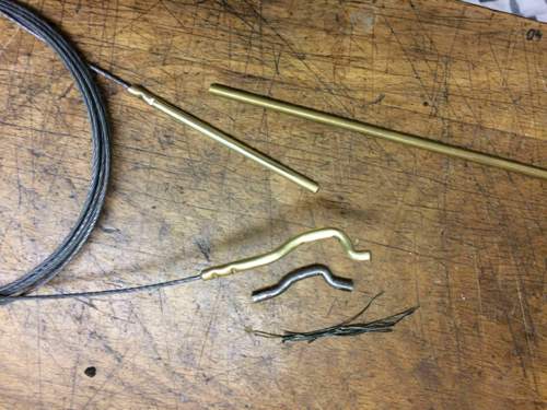

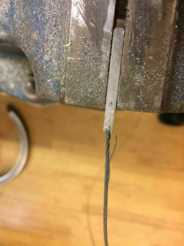

Vernünftiges, passendes Stahlseil war natürlich keines da. Fand aber ein passendes, dickwandiges Messingrohr im richtigen ø4mm. Das alte gerade Ende auf der Vergaserseite habe ich einseitig bis auf den Zug runtergefeilt, so das ich den Rest rausziehen konnte. Beide Enden hab ich in ca. 2cm längere Messingröhrchen eingezinnt und dann verpresst. Anschließend noch annähernd (sinngemäß) das Z gebogen und die Seite zum Vergaser schön verrundet und poliert, denn ich ahnte das der nervige Teil des durchfriemelns noch kommen würde...
Tatsächlich, Gaszug von vorne eingefädelt und am Übergang auf den Schlauch hinten war Schluss! Noch mal raus, mehr Fett, rein raus, noch mehr Fett, drücken... und endlich! Bis zum Übergang auf das Rohr, welches im Gebläsekasten steckt - wieder Ende! Also Wagenheber, Rad ab, Rohr von hinten ganz reindrücken, hinterm Gebläsekasten rumfingern... Dabei fiel mir mein Schwiegervater ein, der bei diesen Gelegenheiten immer sagt:
"Wo Mann nichts sieht, ist fühlen keine Sünde!":D Wie gesagt, mit abben Hinterrad war auch diese Hürde zu meistern.
Pünktlich zum Fußball war ich fertig "puh"!
Abends war es dann noch sehr sehr schön und ruhig auf den Strassen!
Alles bestens!
Hat jeder so oder anders schon mal erlebt oder? Nur das die Familie etwas genervt war...:rolleyes: Sorry!

Ein Tipp dazu:
Schau mal, dass Du das "Z" so gebogen bekommst, das der Zug beim Gas geben so im Loch im Gaspedas frei bewegen kann, dass der Zug immer parallel bleibt und sich nicht verhakt, denn sonst knickt er immer da direkt hinter dem Z ab und biegt sich hin und her. Dann passiert genau das, was bei deinem Alten Zug passiert ist und er bricht genau da irgendwann wieder.

Wobei, Deine Gaszugreparatur ist schon hohes Niveau. Bei mir reichte es in dieser Hinsicht immer nur zur Lüsterklemme. Beim Wechsel zieh ich normalerweise den Führungsschlauch ab. Das muss man ja nicht an einem Stück da durchzwingen.
