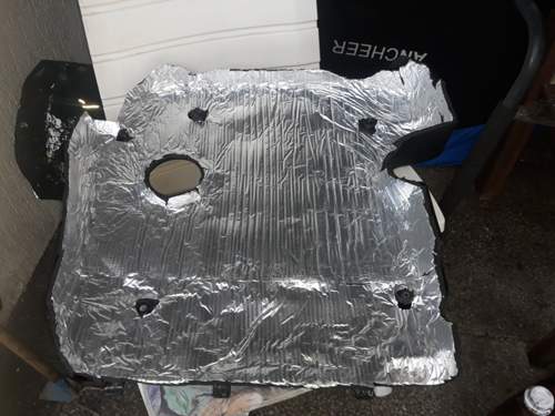

Beim Wechseln des Luftfilters und der KGE letztes Jahr bemerkte ich, dass die Unterseite (Schaumstoff) der Motorabdeckung komplett zu Staub geworden war und ich erst mal den Motor mit Staubsauger und Pressluft reinigen musste.
Ich habe dann die Motorabdeckung ohne den Schaumstoff wieder montiert. So leise wie früher war der BMW nicht mehr und manchmal vibrierte die Abdeckung.
Was machen? eine neue Motorakustik kostet schlappe 190€.
Also habe ich mir diese Dämmung bestellt: https://www.amazon.de/.../ref=sr_1_3?...
und erst einmal zur Seite gelegt bis wieder eine Wartung anstand, da ich keine Lust hatte die Scheiß abdeckung, der zweite kleine Teil hinten zu demontieren. Das geht beim 5er noch easy, ist aber beim E90 ein Krampf! Ich möchte den Konstrukteur der so etwas konstruiert hat dauernd vor die Ei..r treten.

Dann habe ich noch die Motorabdeckung neu gedämmt. Das verlinkte Material ist dicker und hochwertiger als das originale von BMW und was soll ich sagen? Der M57 läuft fast so seidig wie mein früherer 528i Benzin! Es hat sich gelohnt für ganz kleines Geld.

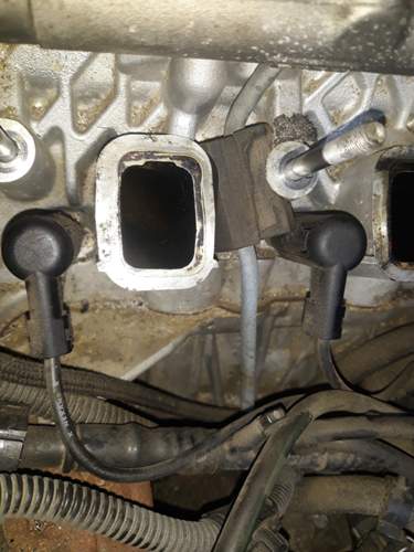

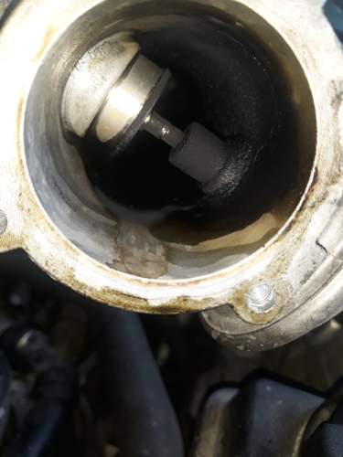

Die Ansaugbrücke, die Einlasskanäle und das AGR waren kaum verschmutzt nachdem ich vor 6 Jahren alles gründlich gereinigt hatte.
Woran kann es liegen das jetzt nach 6 Jahren und weiteren 100.000km alles so sauber ist?
Was meint ihr?
Seit der verkokten Ansaugbrücke und AGR vor 6 Jahren habe ich folgendes gemacht:
-AGR Rate runtergesetzt
-Luftfilter regelmäßig gewechselt
-KGE gewechselt (möglicherweise hat er früher über eine defekte KGE zuviel Motoröl verbrannt??)

Hauptursache für den guten Zustand ist die runtergesetzte AGR Rate. Ich hab meinen vor 8 Jahren mit 145tkm gekauft und die Aktion (AGR Rate, Drallklappen, KGE) sofort gemacht. Neulich nach 8 Jahren und weiteren 150tkm die DK/AGR neu abgedichtet. Einmal Bremsenreiniger das AGR und es war wieder Blitzblank.
