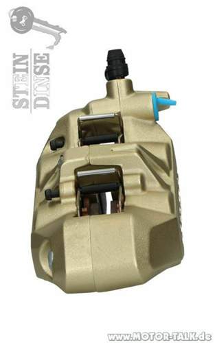

Ist dass das selbe System wie bei den P4 34/34 Sättel, die mit den 4 Einzelbelägen?
Die finde ich schon ziemlich fummelig. Feder hoch drücken und den Bolzen Richtung Felge raus ziehen.
Geht zwar werkzeuglos, ist aber was zum Finger verknoten.
Da fand ich die Beläge der 30/34 Sättel praktischer

Kann ich nicht sagen, da ich den P4 nicht kenne.
Ich meinte adi.
Das passiert wenn man zu lang nach den richtigen Bild sucht :D

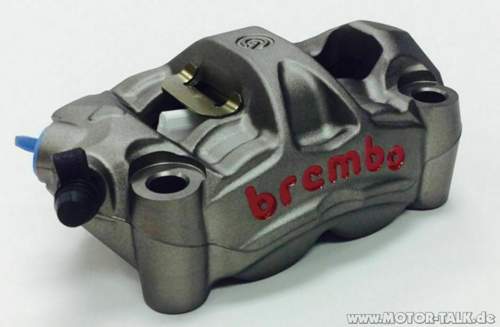

Sind Brembo Sattel.
Nur eine kleine Metallfeder hinter dem mittlerem Steg. Und ist nicht fummelig die neuen Belöge reinzubekommen.

Ah ok, dann ist das wieder ein anderes System
@Desmo 748 schrieb am 7. September 2018 um 08:53:47 Uhr:
Jupp. Total easy.
Beläge rein, leicht gegen die Feder drücken und seitlich an die Kolben rann. Fertsch.
Nix Bolzen oder so gefummel.
