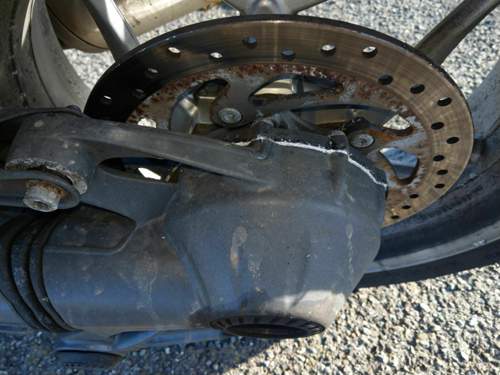

Ich habe heute zum ersten Mal nach der Winterpause (03-11) meine K 1300 wieder aus der Garage geholt und eine Runde über die sonnige Zollernalb bewegt.
Da gibt's einige Baustellen. Die hintere Bremse hat anfangs nicht richtig aufgemacht, der Helligkeitssensor der Instrumentenbeleuchtung macht, was er will, der Kühlerlüfter läuft permanent mit und die letzte Tour über den Gotthardpass (da war gesalzen) hat fatale Spuren hinterlassen. Am Schlimmsten sieht die hintere Bremse aus.

Imag0666
Sieht ja ganz schön Gammelig aus. ..uiuiu
Was für ein Gammelhaufen.
Tja, was Pflege so ausmacht. :rolleyes:
Das dann einem Hersteller in die Schuhe schieben, ich weiß nicht.
Wenn ich weiß, das ich bei Salz gefahren bin, kann ich den Eimer eben nicht ohne Pflege in die Ecke stellen.
Die Schraube links im Bild hat sicher nichts mit Brembo zu tun. ;)
Bestätigt mich mal wieder darin meine Motorräder nicht auf mit Salz gestreuten Straßen zu fahren.
Ansonsten bevorzuge ich auch Nissin vor Brembo Bremssättel.
@adi1204 schrieb am 16. März 2018 um 19:00:27 Uhr:
Für Dich habe ich das extra geschrieben. :D :D Ich finde es schön, dass Du sofort reagierst, Adi 1204, da bist Du sehr berechenbar. Ich hätte das gar nicht erwähnt, aber da fiel mir wieder ein, wie Du Dich mal echauffiert hast, weil ich schrieb, dass BMW und Ducati dieselben Teile verbauen. z.B. Brembo-Bremsen. Das wolltest Du ja nicht wahrhaben.
Ich finde das richtig putzig, wenn sich jemand so mit einem technischen Gegenstand identifizieren kann. Mir ist das eher fremd. Das sind für mich Gebrauchsgegenstände, keine Götzen. Aber Pflege ist wichtig, absolut
Dass Brembo - Scheiben schnell und gerne rosten, ist seit Ewigkeiten bekannt. Dafür bremsen sie besser, als japanische Edelstahlscheiben, die eben nicht rosten.
Aber Du hast natürlich Recht. Da habe ich mich selbst gescholten, als ich das heute gesehen habe. Dass das auf meine Kappe geht, ist auch klar. Ich hatte das auf dem Gotthard gar nicht so sehr wahr genommen, bzw. unterschätzt, weil es eigentlich trocken war. Aber auch Salzstaub frisst eben.
Ich habe das Rad schon ausgebaut. Morgen mittag glänzt die Scheibe wieder, auch die angegammelten Schraubenköpfe und die Halteschelle des Schalldämpfers werden wieder schön.
Warum der Kardan schwitzt, weiß ich nicht, das sollte eigentlich nicht sein. Komm ich auch noch dahinter.
Ich habe aktuell einfach zu viele Motorräder. Derzeit habe ich die Africa Twin auf der Hebebühne, da ist weitaus mehr zu machen, als ich dachte. Die Maschinen sind halt keine Schönwetterbikes mit denen sonntags zum Tankstellentreff oder vors Café gefahren wird, sondern die werden richtig hart rangenommen.
Auch die F 800 GS, die ich vor zwei Jahren zu einem Ausstellungsstück herausgeputzt hatte, sieht jetzt aus wie die Sau. Aber die wurde eben -wie die AT- über die übelsten Schotterhänge geprügelt und auch das eine oder andere Mal in den Dreck geschmissen.
Ist ganz gut, dass ich heute die 1300er genommen habe und weiß, dass ich da dran muss. Auch der Kühlerlüfter gibt mir zu denken. Die wurde auch gut warm, evtl. fehlt wieder Kühlmittel. Dann muss ich mal suchen, wohin sich das verflüchtigt. Evtl. hat der Kühler mal was abbekommen.

War auf dem Rückweg von der Tour dei Laghi am 31.10.17. Aufgrund des schönen, sonnig-trockenen Wetters haben wir uns entschieden, nicht durch die Röhre, sondern über den Gotthardpass zu fahren. Da oben hatte es Tage zuvor schon stark geschneit, an dem Tag war es zwar trocken, aber auch eiskalt und eben noch Salzreste auf der Fahrbahn.
Natürlich putze ich meine Motorräder regelmäßig. Aber dass ein wenig Salzstaub derartig aggressiv ans Metall geht, das hat mich heute selbst schockiert. Auch der Hauptständer und die Halteschelle des Schalldämpfers sind angerostet.
Aber ich kann beruhigen. Dem Rost ist es wurscht, was für ein Emblem auf dem Tank pappt. Auch Hondas und Ducatis rosten. Meine Africa Twin ist jetzt 26 Jahre alt. 20 Jahre davon stand sie zugedeckt im Freien. Dafür ist sie jedoch noch recht harmlos angegammelt.
Die Rostanfälligkeit der Brembo - Gussscheiben ist legendär. Ältere italienische Bikes haben sich immer durch braune Bremsscheiben hervorgetan.
