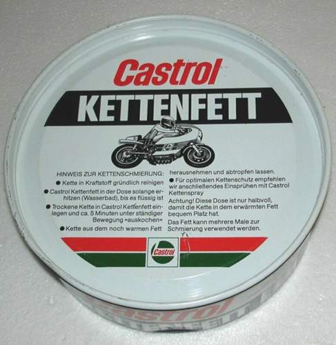

Man hat Ketten nicht ausge"kocht". Es war gang und gäbe, sie abzunehmen (hatten damals fast alle Schlösser) , in Petroleum auszuwaschen und anschließend mit Castrol Kettenfett zu "füllen"
Zu diesem Zweck wurde das (feste) Kettenfett in seiner Dose im Wasserbad erwärmt (nicht gekocht !) dadurch wurde es flüssig, die Kette reingelegt, ein wenig bewegt und dann zum Abtropfen über dem Gefäß aufgehängt.
Überschüssiges Fett tropfte ab, das in den Rollen (wo man es haben will) erstarrte beim Abkühlen und verblieb recht lange dort.
Motoröl ist ungeeignet, da es schnell abgeschleudert wird.
Dein Altöl hast Du nachher auf dem Hinterreifen. Das ist keine gute Idee.
edit: s. Bild:
Die schreiben: "In Kraftstoff" Benzin ist giftig, die Dämpfe gefährlich.
Petroleum war da besser geeignet.
Ich reinige Ketten heute (nach Demontage) im Teilereiniger mit einem Pinsel. Die 40 l Reinigungsflüssigkeit sind nicht brennbar und bilden keine giftigen Dämpfe.
Danach behandle ich die O-Ring-Ketten bedacht mit weißem Kettenfett. Nur so viel, wie beim Fahren auch mit 200 km/h noch drauf bleibt.
Castrol
Es gab ja Leute, die die Kettenfett-Dose direkt auf den Herd stellten.
Da konnte es passieren, dass es eine Art Knall gab, weil der Dosenboden
sich schlagartig wölbte. Die nächste Kettenschmierung hätte man
dann an der Decke vornehmen können. 😁
