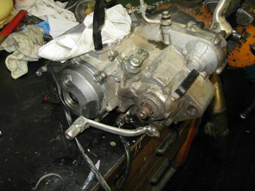

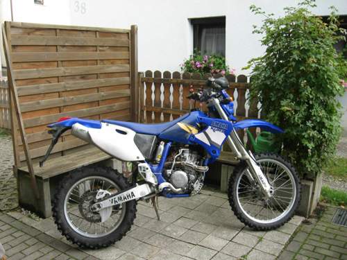

Über das WE an Yamaha WR 250 Kopf- und Fussdichtung erneuert.

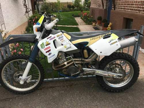

Heute will ich mal an der Husqvarna weiter basteln.
Falls mir das Wetter keinen Streich spielt 😁
