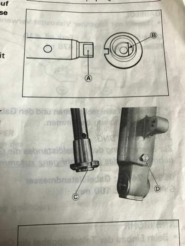

Kann ich oder sollte ich statt thread lock 1342 was von Suzuki empfohlen wird auch loctite 243 benutzen um die ölsperrstückanschlagschraube am standrohr zu sichern? Geht sich um die Gabel der Suzuki gsx 600 f
die Schraube ist im Bild mit dem Buchstaben D gekennzeichnet
Das sollte gehen.
Vorher gut entfetten, dann hält das und ist dicht.
Ok danke für die schnelle Antwort.

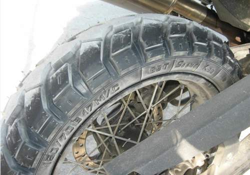

Meins seit kurzem schon:
09
Ich sehe da nur "Matsch & Chlamm" :p
Nicht mal das. Ist nur Staub.
Bin am Mittwoch gut 100 km auf unbefestigten Wegen Zollernalb/Donau gefahren, aber alles trocken.
Der Heidenau K 60 Scout hat M+S - Kennzeichnung.
Meine beiden großen Enduros, Africa Twin und F 800 GS haben diese Bereifung. Ich finde die auch auf trockener Straße recht gut, wenn man sich anfangs etwas zurück hält und sich mit dem "Singen" der groben Stollen abfindet.
Dafür machen sie eben auch da eine gute Figur, wo ein Straßenreifen abkackt.
An der BMW muss ich jetzt einen Aufkleber anbringen. 190 km/h. Das sind T-Reifen, die GS rennt aber 204 km/h.

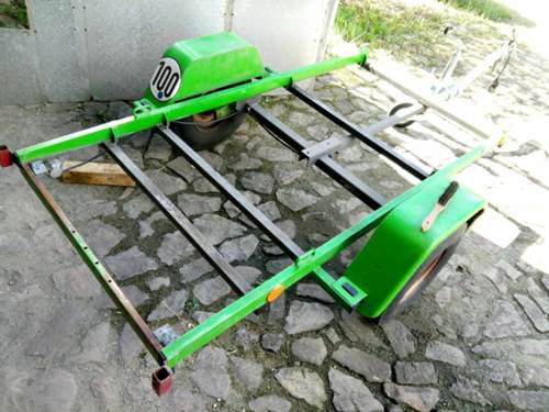

Kleine Bastelei von gestern. Hänger nackig gemacht, will das grüne Farbkleid in leuchtendes schwarz wandeln. Ist allerdings aktuell zu kalt zum lacken
Img-20170416-140935

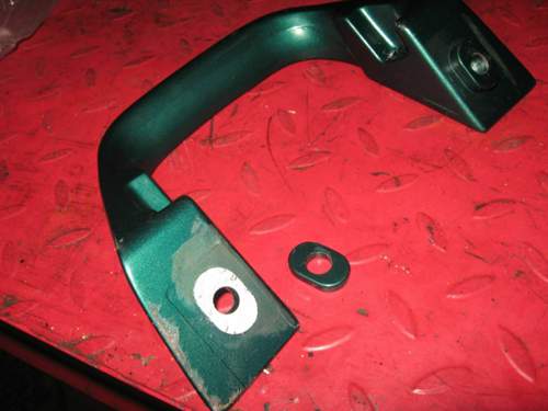

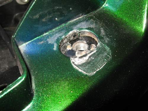

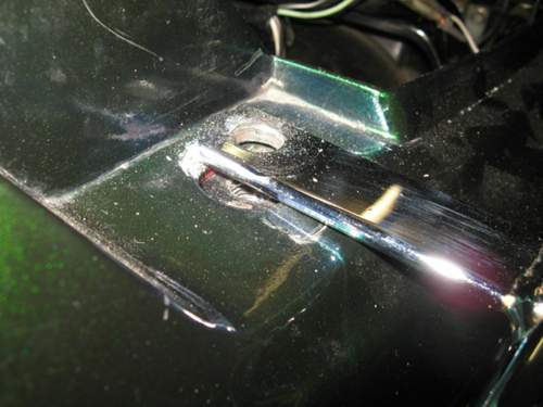

Ich habe heute nochmal ein paar Stunden mit der VX 800 zugebracht. Der neue Besitzer hatte sich doch noch entschlossen, den bereits demontierten Kofferträger und die kleinen Köfferchen zuzukaufen. Fahrlässig sagte ich "Ich bau die schnell mal dran"
Dabei hatte ich gar nicht mehr auf dem Schirm, wie das zuvor zusammengemurkst war. Direkt auf die Plastikverkleidung geschraubt. Außerdem seinerzeit mit Heckträger und ohne den Haltegriff. Den habe ich dann etwas umgebaut. Blinker versetzen, Kabel verlängern, das neue Kennzeichen noch dran - fertig.
Img-0531
Img-0532
Img-0534
+5
Hat der Griff einen anderen Farbton als der Rest vom Mopped? Der Moppedlack ist aber nicht original oder wirkt der nur durch die Fotos so "metallisch"?
Der Lack war bestimmt bei nem Autoscooter übrig :p :D
Auf den ersten Fotos von dem Mopped sah der etwas dezenter aus.
