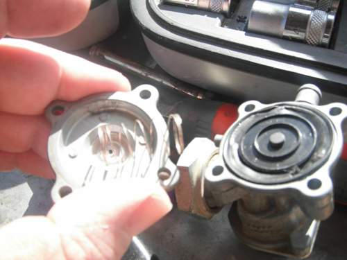

Morgen (bzw. heute) brauche ich mal eure Hilfe, Männer.
Also: Tank voll, Schwimmerkammer leer, 99er CB 500 S, 58 PS. Werde natürlich erstmal den Benzinhahn ausbauen, wenn ich nicht mehr gaz so breit bin :):)
Benzinhuhn offen? Unterdruckmembran funktioniert? Schlauch vom Ansaugstutzen zum Unterdruck Anschluss am Huhn ist nicht geknickt, weil der Tank evtl mal bissl grob draufgebaut wurde?
Themenstarteram 18. Februar 2017 um 10:55
Membrane ist eingerissen. Kann ja nicht funktionieren.
Dscf2714
Dscf2715
Dscf2716
Entweder auf "PRI" stellen, oder Membran samt Feder herausnehmen.
Themenstarteram 18. Februar 2017 um 11:09
Hallo Stefan, ist bereits passiert. Pri geht nicht, hat eine normale Reserve. Wollte gerade die Membran bei Honda bestellen, da bin ich fast vom Glauben abgefallen: 43 Euro!!
Jetzt habe ich die Wahl, die Membrane samt Mechanismusmus zu entsorgen, die Öffnung für den Unterdruck zuzukleistern (womit?), und den Benzinhahn als einen normalen Hahn zu benutzen. Oder eben in den sauren Apfel beissen. Die Frage ist, ob ich den 3-teiligen Hahn dann dicht kriege. Z.Zt tropft er ein bisschen, ohne die Membran.
Dscf2718
Dscf2717
Ich weiß, was das kostet. Hatte das unlängst bei einer Transalp. Ich habe die meinem Kumpel Manfred gegeben, der damit meine Seealpentour nachgefahren ist.
https://www.youtube.com/watch?v=LQl4tcjFE7U
In Freiburg hat sich der Stutzen des Unterdruckschlauchs am Huhn gelöst und er hat mich ratlos angerufen.
Ich habe ihm geraten, die Feder zu entfernen, so ist er dann 3000 km gefahren. Bis zu seiner Rückkehr hatte ich einen gebrauchten Benzinhahn für 20 Euro bei ebay erworben.
Man kann auch die Membran mit rausnehmen, das ist noch besser, und eine selbst geschnittene Papierdichtung einsetzen. Dann ist der Hahn dicht. So hat Manfred das auf meinen Rat hin gemacht.
Kann bei Bedarf über das CB 500 Forum wohl einen Kontakt herstellen, der Herr hat wohl so ziemlich alles an teilen für die CB 500 da. Müsste nur noch jemand n Versandtipp nach Frankreich geben.
Themenstarteram 18. Februar 2017 um 12:17
Danke, Fate! Ich habe folgendes gemacht: Die innere Gummimuffe umgedreht und als Dichtung benutzt (leider nicht dokumentiert), die Membrane und Feder entsorgt, und alles wieder zusammengebaut. Ist sofort angesprungen und lief ganz gut bei der Probefahrt. Pfütze ist keine drunter. Also alles bestens...die Maschine hat aber einen unheimlichen Wartungsstau, der Hi-reifen ist ein Slick, Basteleien wo man hinguckt...da traut man sich gar nicht, die vom Hof zu lassen. Und das alles für ein Paar schöne....Augen...:D
