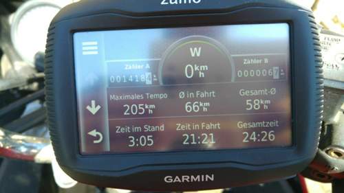

Anbei mein Geschwindigkeitsrekord. Mit Gepäckrolle hinten drauf und E10 im Tank.
Ich merke weder bei Fahrleistungen noch beim Verbrauch einen Unterschied zwischen Super oder E10. Ist halt nur billiger.
