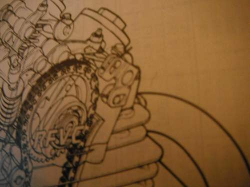

Mal wieder was zum Mopped. An der 85er XL 350 R ist die automatische Dekompressionshilfe kaputt.
Der Stift im Motor, der den Bodenzug hält, ist abgebrochen. Der Bowdenzughalter ist also lose und funktioniert nicht mehr richtig. (Ist soweit kein grosses Problem, sie springt auch so mit Kick an, ist ja "nur" eine 350er).
Hat jemand eine Idee, wie ich den fest kriege? Der Stift schlabbert in der Alu-Bohrung rum...das wäre eine schöne Winterbastelei. Progressive Instandsetzung eines wenig benutzten Oldtimers.
Man könnte evtl die ausgeklapperte Bohrung sauber etwas aufbohren oder reiben und dann einen entsprechenden abgesetzten Stift abfertigen der dann wieder akkurat fest sitzt .
Wäre zumindest meine spontane Idee bei Kopfkino weil ich natürlich kein konkretes Bild habe wie es genau aussieht.
Themenstarteram 12. Januar 2017 um 7:28
Ich mache ein Foto, sobald es hell wird. Aufbohren und Gewindeschneiden trau' ich mich nicht - ich weiss nicht, wie dick das Material ist. Ich frage mich, ob man kleben kann? Der Stift muss ja nur eng in der Bohrung sitzen.
Dscf2697
Ich würde es mit Kaltmetall probieren.
Das Loch damit zu machen und neu bohren.
Mmmmmh , bohren möchte er nicht .
Warten wir das Foto ab und dann finden wir sicher ne Lösung .
