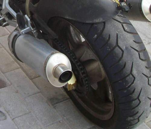

@adi1204 schrieb am 3. August 2015 um 06:16:33 Uhr:
@BierRaudi schrieb am 2. August 2015 um 23:57:47 Uhr:
Macht das die Felgen schmutzig ??
Wenn man zuviel davon nimmt, ja etwas.
Ich bin mit dem S100 unzufrieden. Deswegen frag ich ......
Am besten sind Bremsbeläge aus Edelstahl. Da bleibt alles sauber. Die Späne verteilt der Fahrtwind.
Themenstarteram 3. August 2015 um 12:54
Das S 100 vom Dr. Wack? Das beste deutsche Kettenfett?
Sieger des Motorradvergleichstests? OK.
Hat's Dir die Felge versaut? Abhilfe schafft da meist, es einfach nur innen auf die Kette zu sprühen,
und es ebendort ein paar Minuten einziehen lassen, bevor man losfährt. Und nicht auf die Felge...
ich nehme das billigste Fett aus dem Baumarkt und die Ketten halten und halten. Da ich auch im Regen fahre, achte ich aber nicht auf den Schmutz.

Naja, wer auf saubere Felgen steht sollte definitiv nicht das Lidlzeugs oder allgemein irgend ein Kettenfett nehmen.
PDL von Drylube hält die Felge sauber aber sehr hohes Nachsprühintervall, HKS steht in vielen Foren hoch im Kurs oder wenns Geld nicht so knapp sitzt nen anständigen Öler (keine Scottoiler für 120,-) oder löten kann den günstigeren McCoi holen.
Ich fahr seit heuer den CLS und würde ihn nicht mehr hergeben. Alle 5tkm mal den Füllstand kontrollieren (nicht nachfüllen) und ab und an den Sitz der Düse kontrollieren............fertig.
Und man kann ihn auf das nächste Mopped mitnehmen, schlimmstenfalls braucht man nen neuen Befestigungssatz, der nicht wirklich teuer ist.

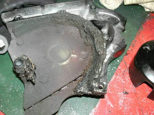

Ich hab da mal ein paar vorher - nachher - Beispiele von Ketten.
Ist immer dieselbe.
Kette1
Kette2
+5
