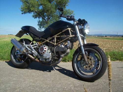

Die Monster muss auch bald auf die Bühne wenn wir schon mal bei ihr sind :D Die knallt ständig in ihren Endtöpfen und sporadisch wird die Kerze des stehendes Zylinders wohl zu nass. Vermutlich zu fettes Gemisch denke ich mal.
Zum überfetteten Gemisch muss Falschluft kommen, damits knallt.
Ventilspiel kontrollieren (Lehre mit Hunderstel) und Zahnriemen prüfen.
Bei den Gleichdruckvergasern gibts in Sachen fettes/mageres Gemisch wenig einzustellen.
Luftfilter sauber ?
Hatte ich gerade bei meiner Transalp. Auch ein V2-Vergasergedöns.
Lief viel zu fett. LLS war auf 3 statt 2 Ausdrehungen. Aber das ist eben nur der Leerlauf.
Vergaser durchs US-Bad gezogen, neuen Luftfilter eingebaut (der alte sah aber noch sehr gut aus), schwarze Zündkerzen gereinigt (Doppelzündung) twinspark hat das Ventilspiel kontrolliert.
Ohne dass ich Dir sagen kann, woran es konkret lag, jetzt läuft die Transe perfekt.
