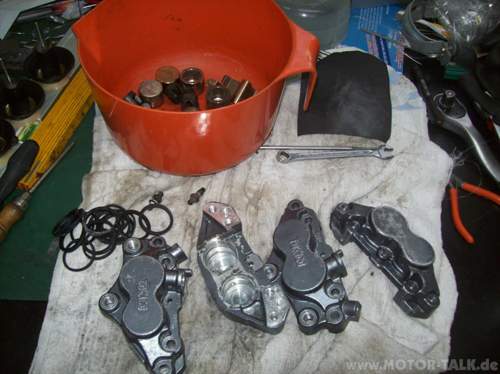

Und ich hab nebenher noch eine ZZR 1100 Bremse "gebastelt".
Für einen MT - Kumpel.
Kriegst Du die nur mit Ultraschall so sauber?
Bilder 1 bis 3 zeigen die Ergebnisse nach dem Schallen. Die Kleinteile auf Bild 4 links musste man nur mit einem trockenen Lappen abreiben, dann ist das wie neu.
Ältere lackierte Bremssättel (das ist eine 92er ZZR) sind gerne schon unter der lackierung ankorrodiert. Man muss dem Ultraschall den Vorwurf machen, dass er nicht zwischen hartnäckigem Dreck und altem Lack unterscheidet.
Daher wird alles Lose entfernt, gebürstet, angeschliffen und neu lackiert.
Die Aluguss-Sättel haben also eine neue Lackierung bekommen. Das dauert 5 Minuten und hält erstaunlicherweise recht gut (Rahmenlack ZZR 600)

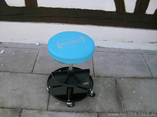

Meine neueste Errungenschaft ist auch von Hazet: Ein Werkstatthocker mit pneumatischer Höhenverstellung und 5 Rollen, nachdem der von Luise zusammengebrochen ist. Auch geeignet für Renovierungsarbeiten an Fachwerk, wie man sieht. Heute gekommen und bereits im Einsatz.
Frau sammler durfte sich dafür ein paar Schuhe aussuchen.😁

Geil, in Binford-Blau 😁

Häh ?
was-blau ?
Dieses blau ist -wenn ich das richtig weiß - ein Markenzeichen von Hazet. Die Werkzeugwagen etc. haben alle diese Farbe.
Stiefeletten gabs von Tamaris in hellem Wildleder. 100 Euro, sehen aber scharf aus.
Der Hocker hat nur 69 gekostet.

So einen Werkstatthocker hab ich mir auch zugelegt. Allerdings nicht von Hazet, sondern von ebay. 😉
Auch beim Möbelaufbau ein unersätzliches Teil. 🙂
