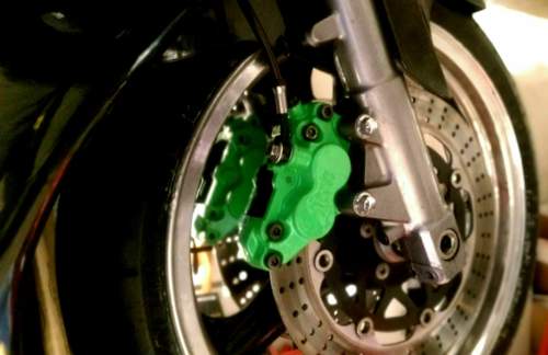

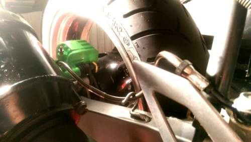

So, die Knallgrünen Bremsen sind drauf, neue Reifen ebenfalls (Z6) und siehe da, hab entdeckt das vorne die Bremsschläuche marode sind. Genau an der Stelle, an der sie vom Verteiler nach links und rechts gehen.
Also gleich mal Stahlflex bestellt und auch schon eingebaut. War mein erstes Mal, von daher werde ich das jetzt 50 mal überprüfen... Kam gestern aber nicht mehr dazu, wird heut gemacht.
Imag0923-1-1-1
Imag0922-1
Kontrolliere unbedingt, ob die Anschlüsse der Bremsleitung auf der richtigen Seite der "Anschlagnippel"? (an Gabelbrücke, Bremssattel usw.) sitzen.
An meiner SV hatte ich Stahlflexleitungen von der Fachwerkstatt einbauen lassen. Nach ca. 10-12tkm brach vorne ein Anschluß der Bremsleitung ab.
Er war auf der falschen Seite des Anschlagnippels montiert und dieser drückte dann bei jedem einfedern der Gabel gegen die Bremsleitung.
Irgendwann hat's beim bremsen "knack" gemacht und unten lief die Brühe raus.
