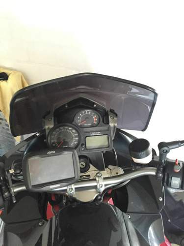

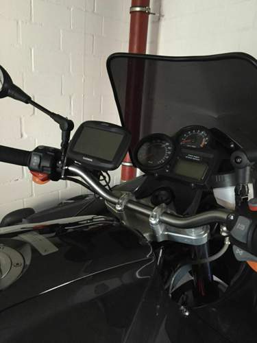

So. Navi sitzt perfekt. Hängt jetzt am Standlicht, so dass auch wirklich kein Strom fließt bei Schlüssel ab.
Bin wirklich sehr angetan über die "frei schwebende" Position. Beste Naviposition, die ich bisher hatte.

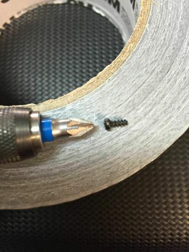

Anbei 2 Bilder vom wirklichen fiesen der Montage. Diese unmagnetische Schraube sichert das Kabel. Wenn die runterfällt, löst sie sich wahrscheinlich in nichts auf...ist aber gut gegangen. Irgendwer hat mir mal den Tipp mit dem Tape gegeben. Das ist so simpel, da wäre ich alleine nicht drauf gekommen. Streifen Tape über die Schrauben und sie bleiben auch ungekontert wo sie sind.
Zum Schluss noch ein Bild vom Navi in Position.

Schick.
Auf den ersten Blick könnte man meinen, dass das Navi den Blick auf den Tacho einschränkt.
Kleine Schräubchen, die man "frei schwebend" irgendwo eindrehen will, kann man gut mit ein wenig Fett an den Schraubendreher pappen.
Ich habe ein paar Spezial-Schraubendreher mit einer Federklammer, die die Schraube bis zum Eindrehen festhält.
Das mit dem Fett ist auch ne gute Idee. Aus meiner Fahrersicht sieht das so aus wie auf dem Bild. Alles im Blick.
