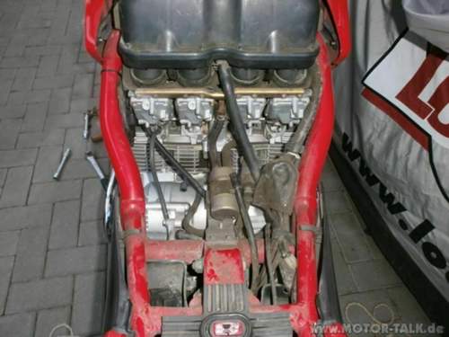

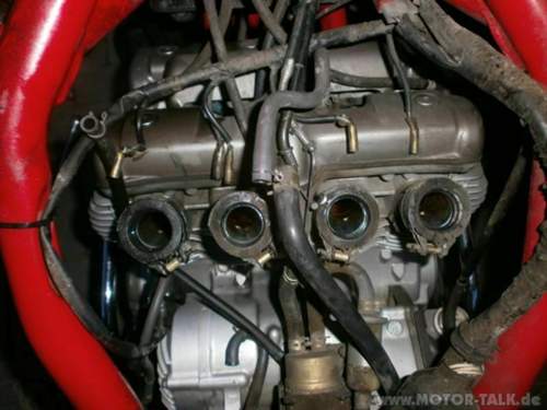

Hab an der xj 600 s den Vergaser ausgebaut, weil die Kleine kein Standgas mehr hat.
Dafür hatte ich eine tolle Anleitung für Doofe aus einem Forum gefunden.
Die will ich hier nicht vorenthalten.
http://sauerland-mopped.de/Sonst/D-I-Y-Umbau-61ps-Xj600-4Br-Bj.95.pdf
Meine sieht ein wenig verkommen aus ... wird sich ändern.
K800-p2260394
K800-p2260399

Meine Hochachtung für Deinen Mut, da dran rumzufummeln.
Das hat doch nicht wirklich etwas mit Mut zu tun. Wenn man sich merkt, wie alles zusammen gehört oder Fotos macht, bekommt man das Mopped auch wieder zusammen gebaut.
Das ist "nur" ein Motorrad. Mehr nicht. Da gibt es deutlich komplexere Baustellen.
Ist wirklich nicht schwer. Ich bin nur ein wenig aus der Übung. Ich glaub, die letzte Baustelle ist 20 Jahre her.
Meine Motorräder waren immer neu oder neuwertig, da bin ich nicht in die Innereien vorgedrungen.
