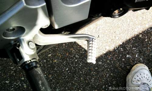

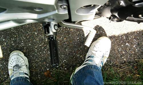

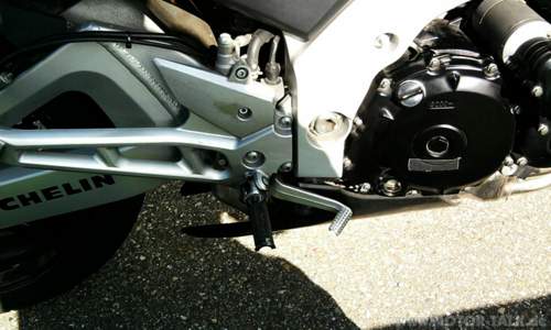

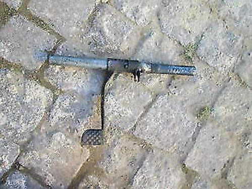

Wollt eigentlich mein Fussbremspedal wechseln,find aber keinen der klappbar ist. Ist halt beim Kurven lästig ,wenn das ding immer aufsetzt.
009
010
012
Also, ein klappbares Bremspedal wäre ja wohl der Hammer. "Ich wollte ja bremsen, aber mein Pedal war grad weg" - das gibt Ärger mit der Versicherung, das kann ich Dir garantieren. Aber normalerweise kann man die Dinger nach oben stellen - einfach abziehen und auf der Welle (verm. Sternzahnung) anders wieder drauf. Dann mußt Du halt Deinen Fuß neu eingewöhnen, aber das geht recht schnell.
Bremshebel werden doch ned um nen Zahn auf ner Welle verstellt, das war der Ganghebel (und selbst bei dem suboptimal, weil ne höhere Kraft zum Schalten benötigt wird). Bremshebel kann mit Gewindestange verstellt werden.
Sollt das Ding aber ständig aufsetzen würde ich entweder meinen Fahrstil überdenken oder Fußrasteradapterplatten (z.B. von Lucas) verbauen. Die Dinger hab ich dran und bin bis jetzt recht zufrieden damit.
Ja, schon klar 😁 Ein federgelagertes Pedal.nach dem Prinzip..vordere Fussraste.. , wo nur das vordere Teil einklappt bei Kontakt. Sowas muss es doch geben..
Gibts auch 😉
Such mal unter Fußbremshebel klappbar.........weiß ja ned genau für welches Modell.
Die Klapphebel findet man hauptsächlich an und für Enduros.
Bremshebel, die man per Kerbverzahnung einstellen kann, gibt es durchaus. Aber eher an älteren Motorrädern, nicht an modernen Sportlern.
Danke,schon erledigt.Gerade einen gekauft.....

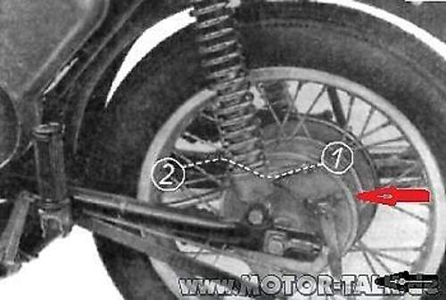

MZ zum Beispiel. Vor allem Motorräder mit hinterer Trommelbremse. Bei hydraulischen Bremsen hab ich das, soweit ich mich jetzt erinnern kann, auch noch nicht gesehen. Da wird -wie Du sagst - via Druckstift zur Bremspumpe eingestellt.
Upps, kay sowas war weit vor meiner Zeit, da muß ich kein schlechtes Gewissen haben es nicht zu kennen 😉 🙂
Verstellung der Hinterradbremse ging aber nur bei der 250er - sh. Bild. Grobeinstellung roter Pfeil, Feineinstellung schwarzer Pfeil. Bei der 150 gab´s nix zu verstellen. Der eg wurde durch den Schlitz im Bremspedal vorgegeben, ein Stift sorgte dann für den Anschlag.

Ah - ja.
ich hatte an den gedacht.
