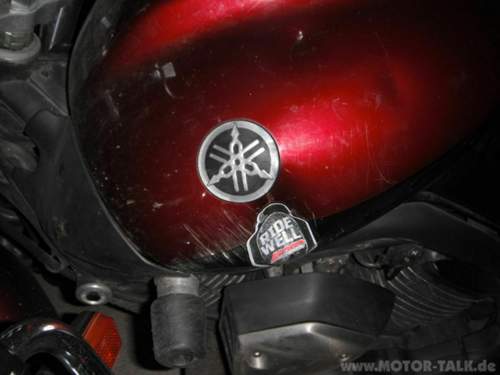

So, hier ist meine Wave-Bremse: Die könnte auch als Damenschmuck durchgehen.
Danach wird die Dicke gestrippt.
Die kriegt ne Macke ausgezogen und wird danach schön abgespritzt...*Lach*
Ich dachte da an einen brennenden Totenkopf und/oder ein Malteserkreuz....
