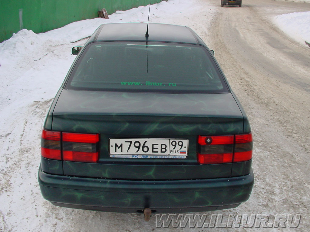

B3 = Typ 35i – Baujahr 1988-93 - Stufenheck und Variant - stark abgerundete Front und Karosse.
Foto (GT Ausstattung)
B4 = Typ 35i – Baujahr 1993-96 – Stufenheck und Variant – Facelift des B3 - mit Kühlergrill
Foto Front
Foto Seite
Foto Heck (Limousine)
Foto Heck (Variant)
