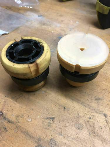

Schaut euch mal diese Federwegbegrenzer an, das Zeug klappert lauter als man denkt! Mercedes hatte das in den Tipps etas vermerkt, es gab da ein spezielles Fett dafür. War vor Jahren bei Einführung der MOPF ein weit verbreitetes Thema.
War bei mir auch der Begrenzer. Ein Jahr lang gesucht. Die sind inzwischen auch mal geändert worden. Da ich hier leider keine Videos hochladen kann, die größer als 10MB sind, behalte ich die leider bei mir. Würde sie gerne mit euch teilen.

@Austro-Diesel schrieb am 8. März 2020 um 11:22:20 Uhr:
Ok. Das könnte vielleicht auch dieses Phänomen plausibel machen wenn er aufgebockt war und man dann direkt losfährt das es so gut wie garnicht klappert.
Ich kenne mich damit aber nicht wirklich aus. Wo sitzt das Ding ? Kann man den Begrenzer einfetten ohne Ausbau ? Gibt das spezielle Fett noch oder reicht da das Normale Industrie Fett ?
Noch eine Dumme Frage 🙂 Sind die Begrenzer nicht Neu ? Da Dämpfer und Domlager getauscht wurden.
Nennt man den Begrenzer auch Anschlagpuffer ?
Ja nennt man. Wenn die Werkstatt ihn für i.O. hält, warum sollte sie den ersetzen. So wie bei mir. Der war ja in Ordnung. Auf den ersten Blick eben. Dachte auch nicht, dass der so dumme Geräusche macht.
Normalerweise steckt er oben im Federbeinlager drin. Darüber ist die Staubmanschette. Da kommt man so nicht ran. Hier mal ein Bild (links der alte, rechts der neue Begrenzer).
Wenn der das sein sollte, heißt das dann ja wieder das Federbein raus und gute Spanner besorgen - gefällt mir garnicht
Nix da, Staubmanschette anheben, das Spezialfett auf die Kolbenstange und eine Ruh war.
Der Anschlaggummi ist eigentlich fest im Federteller eingedrückt und sollte sich nicht lösen. Wenn er sich gelöst hat, könnte man evtl. versuchen ihn mit einem langen Schraubendreher wieder zurück zu drücken. Das mit dem Fett mag funktionieren, aber richtig ist es nicht. Oder man springt mit seinem Fahrzeug über eine dicke Bodenwelle, so das das Fahrwerk ganz eingefedert wird. Dann drückt sich der Anschlag von alleine wieder zurück :-)
