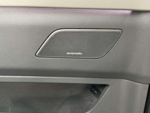

Hi, weiß jemand wie man die Lautsprecher in den Schiebetüren raus bekommt? Ich habe auf der linken Seite ein scheppern\klappern in der Schiebetür, das aus der Region Lautsprecher kommt.
Bin für Hinweise dankbar.

OK, ich dachte du bekommst die Lautsprecher nicht aus dem Träger, weil er z.B. genietet ist.
Ich habe die normalen Lautsprecher und da sieht es so aus, das die Gitter so wie beim T6.1 ein Teil der Türverkleidung sind. Keine Ahnung ob die Gitter beim HK-Soundsystem anders ausgeführt sind und einzeln demontiert werden können.
Themenstarteram 30. Mai 2022 um 12:12
Ob der Lautsprecher an der Karosse befestigt/genietet ist, kann ich leider noch nicht sagen. Für mich sieht es so aus, dass zumindest das Gitter in der Seitenverkleidungeingestzt ist, was ich gerne ohne Beschädigung herausnehmen würde um zu sehen ob das klappern direkt dahinter zu finden ist. Ich mache mal ein Foto und hänge es noch dran.

Hier noch ein Bild

Moin
ich kann morgen früh gerne mal in die Produktion schauen, aber ich meine so aus dem Gedächnis das die Gitter teil der Verkleidung ist und die Lautsprecher im AGT der Türen sitzen. Aber wie gesagt morgen früh könnte ich mehr wissen.
Gruß Jörg

am 31. Mai 2022 um 9:32
Moin
Hier mal ein Foto der Schiebetür Verkleidung innen. Das obere Gitter kann man ausbauen, das untere nicht.
Von Klappern noch nichts gehört, evtl. ist ein Clip nicht richtig verrastet.
Gruß Jörg

Klasse, dankeschön. Es sieht mir dann eher so aus als wenn tatsächlich eher ein Klipp nicht richtig sitzt oder gebrochen ist.
Ich mache dann wohl mal eine Termin in der Service Werkstatt und Frage mal die Kollegen von der Quasi ob sie was im System haben.

Themenstarteram 10. Juni 2022 um 15:29
Gestern beim Service haben sie das Problem gefunden. Von 3 Schrauben fehlte eine ganz, ein war fest und eine nur halb angezogen. Jetzt klappert nichts mehr.
