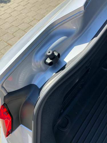

Hallo Zusammen,
hat von euch einer ein Klappern im Kofferraum, wenn er über Unebenheiten in der Straße fährt?
Hatte das Warndreieck im linken Seitenfach in Verdacht, war es aber nicht. Habe auch schon den Wagenheber rausgenommen, aber der war es auch nicht.
Hat von euch einer eine Idee was das sein könnte?
Ein Stück selbstklebender Filz 1 x 2 cm direkt in den Zwischenraum gesteckt - Ruhe!
Die zweite Abdeckung Richtung Rücksitzbank macht keine Geräusche, das habe ich schon ausgiebig getestet.

Themenstarteram 25. April 2020 um 16:56
So mein Klappern ist jetzt weg, habe beim letzten Autowaschen mal etwas die Puffer herausgedreht.
Seitdem alles gut.
Welche Puffer meinst du denn ?
Themenstarteram 26. April 2020 um 13:39
Dies meine ich
Ah ok cool, werd ich dann mal schaun. Hab morgen mein Termin beim freundlichen. Seit ich den Termin vereinbart habe höre ich das Klappern jedoch nicht mehr so extrem wie vorher -.-
Mal schaun ob die was finden.
@samohtTT schrieb am 25. April 2020 um 18:56:02 Uhr:
Seitdem alles gut.
Hat bei mir auch geholfen :)

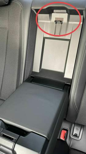

Beim mir lag es an der Mttelarmlehnen, hinten.
Wenn diese aufgeklappt ist klappert nichts mehr, wenn diese aufgeklappt ist klappert es hinten bei Unebenheiten ......
@gawliaris schrieb am 27. Dezember 2020 um 12:09:06 Uhr:
Gleiches Problem bei mir, gibt es eine Lösung dafür?
@MeDDyA5 schrieb am 30. Dezember 2020 um 21:05:48 Uhr:
Ich werde morgen ein Stück Filz an die Rückwand kleben.
Mal schauen ob es was bringt
Hast du cupholder hinten in der armlehne? So wie die aussehen, müssen sie ja klappern...Meine tun's jedenfalls:(
Frohes neues .... Also das Stück Filz hat nichts gebracht es klappert weiterhin.
Wie gesagt wenn die Armlehne aufgeklappt ist , klappert nichts .....
