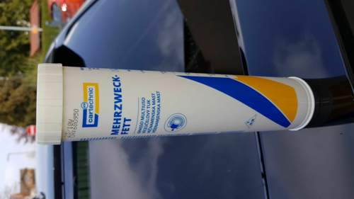

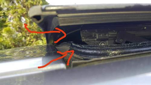

Ich bin so froh, es hat funktioniert. Fährt sich wie ein neues Auto, total leise! Super!
Wo hast du das Fett genau dran gemacht?
Themenstarteram 9. April 2019 um 10:30
Gummi komplett eingefettet und das Gegenstück. Mach das Dach mit dem Schlüssel bisschen auf, dann kommst du gut hin!
Gummi komplett eingefettet und oben am Gegenstueck auch bisschen. Das Dach kannst du am besten mit dem Schluessel langsam auf und zu gehen lassen..jpeg
