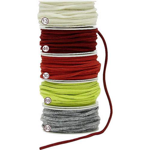

Weiß einer wie man das klappern von der Tachoabdeckung beseitigt?
Runter nehmen (ist nur geclipt und hat vorne ein Fangband, dann alle Auflagen mit Filz bekleben und die Haken mit etwas Teflonspray behandeln.
Hält ca. zwei Jahre, dann muss wieder etwas Spray drauf.
@Bobtail88 schrieb am 8. August 2018 um 12:54:08 Uhr:
Wenn zwischen den Kunststoffteilen ein Spalt ist....dann ja!
Habe bisher immer sehr gute Erfahrungen mit kleinen Filzstückchen oder einem Filzband gemacht....einfach mit einem Kunststoffmesser oder etwas ähnlichem zwischen den Spalt etwas Filz einbringen......ein bissel ein gefusel aber geht meist ganz gut.
Filzband
