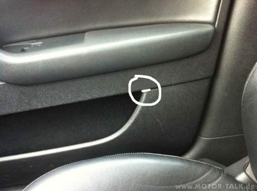

Und das Bild von dem Türfach.
Img-1987
Ich habe ein leises Rascheln/Klappern von hinten. Ich hatte schon das halbe Dach runter, alles ausgefüttert. Und auch den Beifahrersitz hatte ich unter Verdacht, bringt aber alles nix. Meine letzte Vermutung ist die Rückbank, aber da finde ich nichts, die Fixierhaken der umlegbaren Sitzlehne sind es nicht, die habe isch schon umklebt. Es könnte noch die Armlehne in der Durchreiche sein, aber da ist kein weiterkommen, die kriegt man nicht auseinander, hat da jemand vielleicht einen Tipp?
Vielleicht die Seitenverkleidungen im Kofferraum, wenn da diese Klammern fehlen?
