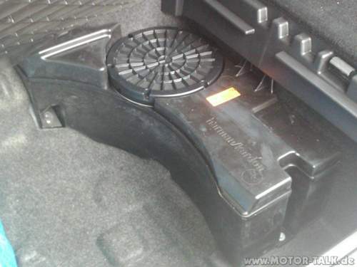

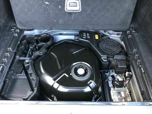

• Nachrüsten eines (unsichtbaren) Subwoofers. Hier gäbe es 2 gute Optionen:
o Vollaktiven Subwoofer inkl. integrierter Endstufe: „FOCAL IBUS 20“. Dieser passt sowohl beim Kombi in die Seitenverkleidung, als auch bei der Limo unter die vorhandene Heckablagen Verkleidung
o Original Mercedes Ersatzteil - HK-Ovalsubwoofer bei der Limo, oder HK Bodensubwoofer beim Kombi nachrüsten, plus extra Subwooferverstärker Eton SR 500.1. Der Anschluss/ Abgriff erfolgt an den beiden Fronttürkanälen.

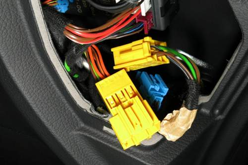

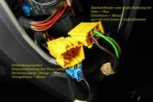

Verzweifel gerade an der Verkabelung bei den Fronttüren :/
Habe den gelben Stecker abgesteckt und das orange und orange / braune Kabel abgeschnitten. Am Stecker habe ich nun den Eingang von der Weiche angeschlossen (rot => orange). Ans andere Ende der Kabel habe ich den Bass von der Weiche angeschlossen und die HT Kabel von der Weiche direkt an den HT. Also eigentlich wie auf Seite 1 beschrieben.
An der Türe / Bass kommt etwas an, am HT jedoch nicht (habe zwei verschiedene getestet). Habe ich einen Denkfehler? Habe den Mopf, habe auf Seite 6 etwas gelesen, dass die komplette Türweiche ab muss? Außerdem habe ich etwas gefunden, dass auf einmal 4 lose Kabel sind, welche verdrillt und verlötet werden - woher kommt auf einmal das weitere 2 Kabelpaar?
Edit: Bass geht ebenfalls nicht (war vermutlich der MT), habe also entweder die Weiche falsch abgeschlossen oder diese hat dort keinen Kontakt?
Themenstarteram 12. Mai 2021 um 7:00
Hallo zusammen

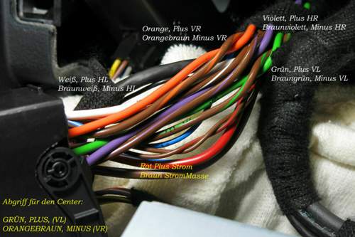

Ich nehme das mal als Anlass, ...weil hier nun tatsächlich einiges aus dem Ruder läuft, das mal mit Bildern zu illustrieren,....
1.) Das was am gelben Stecker ankommt ist das Audio Signal. Der Kupplungsteil kommt vom Radio, der Steckerteil geht ins Türinnere!!! siehe 1. Bild
Pinbelegung Rechts: Orange + / Orangebraun- (jeweils Pin 4+ / Pin 3-)
Pinbelegung Links: Grün+ / Grünbraun - ( jeweils Pin 4+ / Pin 3-)
Die beiden weiteren dünnen Käbelchen an Pin 1-2 des gelben Steckers dürfen keinesfalls verändert werden. Diese führen zum Aufprallsensor des Airbags in der Türe!
2.) Der Eingang der Weiche "EIN" wir aber an die ankommende Seite angeschlossen,... nicht an die ins türinnere führende Steckerseite! (s. Foto). Wenn du vor der Buchse getrennt hast kommt (Richtung gelbem Stecker) kommt dann da das Kabel mit der Beschriftung "BASS" ran!
3.) Der Hochtöner wird direkt an das fest an der Weiche befindliche Kabel angesteckt Bezeichnung "HT".
4.) Hinter dem gelben Stecker kommen auf der Gegenseite sowohl VL als auch VR je 2 grüne+ Kabel, und 2 grünbraune - Kabel aus der Buchse. Ein Kabelpärchen geht zum Bass, eins zum Hochtöner. Der HT wird elektrisch abgesteckt, und dieses Kabel für einen evtl. späteren Rückbau einfach hinter das Türsteuergerät geklemmt. Da wird also nix Verändert!

@Teddie-Baerchen
Danke für die Rückmeldung und erneute Erklärung!
Dann kann meine aktuelle Verkabelung natürlich nicht funktionieren....
Den Bassausgang kann ich am Stecker anschließen oder soll ich die Kabel hinter der Buchse trennen und diese verbinden? (Edit: Hat m. E. keinen Sinn!) Bei mir sind die Kabel übrigens orange und orange / braun.
Wieso sind beim alten HK Center zwei Stecker? Ich habe den neuen Center an das Kabel mit dem schwarzen Stecker geklemmt, beim anderem kam kein Signal raus. Sollte also richtig sein oder?
Edit: Habs testweise verkabelt und Lautsprecher funktionieren (HT & TT) :)
Werde die Kabel heute richtig anschließen und teilweise verlöten. Anschließend wird wahrscheinlich noch die andere vordere Seite angeschlossen.

Themenstarteram 13. Mai 2021 um 7:21
@Dragonheart100 schrieb am 12. Mai 2021 um 10:00:44 Uhr:
@Teddie-Baerchen
1.) Richtig lesen! Nur Rechts ist orange/orangebraun, links ist grün/grünbraun.
2.) Du hast beim Center ein 2Wege System mit 2 Schwingspulen verbaut. Eine Schwingspule geht an das Notrufsystem, eine Schwingspule ist für die Musik. An diesen Abgriff gehst du dran. Das vorhandene Chassis verlegst du in den Fußraum rechts unterhalb des Handschuhfachs, und verlängerst das Kabel entsprechend mit beliebigem Kabel (2x 0,75qmm reicht. )
gutes Gelingen!
