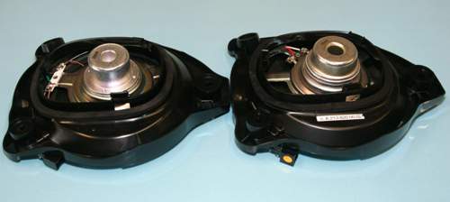

Hallo Rüdiger,
nun habe ich ein Problem. Ich wollte den rechten Sub zum Einbau vorbereiten. Ich habe versucht, das Chassis vom Plastikgehäuse zu trennen, und habe dabei zwei Klipse abgebrochen. Das eigentliche Problem ist, dass das Chassis mit dem Gehäuse verklebt ist. Ich weiss nicht, was die "schwarze Masse" ist, diese ist nicht fest und lässt sich mit einem Schraubenzieher verformen. An die Kontakte der oberen Spule kann man noch von hinten rankommen, an die der unteren Spule aber nicht.
Hast du einen Tipp, wie das Chassis vom Gehäuse getrennt werden kann?
Danke im Voraus
MfG Andy
Hallo Andy
Warum willst du das Chassis überhaupt vom Montagekorb trennen? Bei den "Neuen" sind doch wieder die gleichen Körbe dran,....Verstehe ich nicht. "alten" Bass ausbauen, an gleicher Stelle den "Neuen" einsetzen, und evtl. vorab die Kabel anlöten, und die Brücke für die Reihenschaltung anbringen. Die Ansclüsse der beiden Wicklungen sind nach aussen raus geführt, und lassen sich dort sauber verlöten. Dann wieder in den vorhandenen Montagepaltz einsetzen. Das war´s
Schau mal die beiden Bilder. Jeweils links das normale "W205 Burmester Basschassis", und rechts das W213er aus dem Highend Burmester System.
mfg
Rüdiger
Hallo Rüdiger,
am rechten Bass sind die Kontakte der unteren Spule unter der Plastikabdeckung. Ich will alle Kabel komplett austauschen. Dafür müsste ich das Plastikgehäuse vom Chassis trennen. Das scheint wohl nicht möglich zu sein.
Sind denn die vorhandenen Kabel für den 800er Kicker ausreichend? Ich verlege vom Verstärker zum Sub ein Kabel mit 6 qmm Querschnitt (bis 400 W Leistung), dagegen sind die am Chassis angelöteten Kabel einfach viel zu dünn.
Ich wüsste gerade nicht, wie ich das Problem lösen soll.
MfG Andy
Mein elektrische Wissen ist gut 30 Jahr alt, der sagt mir dass beim so kürze Leitung ist der Kabeln völlig ausreichend.
Wenn du schon mal die teuren Verstärker von namhaften Herstellern reingeschaut hast, siehst du auch dass die Verbindungskabel am Ausgang auch sehr dünn sei, ohne seine Leistung zu beeinflussen.
Bei solchen Verbindungen ist das Wiederstand so niedrig und ein Stromleistung bis sogar 20A beim Peak möglich
Also mach keine Sorge

Hallo Andy
Gut, dass du das wegen der Kabel machst, war mir nicht klar. Davon ausgehend, dass dort 2,5qmm Querschnitt intern bis zum Chassisanschluss liegen, und vom Burmester Amp bis zum Chassis auch nur 2,5qmm, kannst du gemäß internationaler Normen tatsächlich von mehr als 20 Ampere Belastbarkeit des Kabels ausgehen.
Schau mal heir:
http://www.linzi.hu/.../X%20028%20%20Strombelastbarkeit%20(allgemein).pdf
Somit ist das selbst für den KX 800.1 ausreichend, da du ja auch damit 2 Schwingspulen ansteuerst, und sich der ankommende Strom auf 2 ohmsche Widerstände splittet.
mfg
Rüdiger

Rüdiger, ich bezweifele, dass intern 2,5 qmm Kabel liegen. Ich habe zwei Fotos zum Vergleich gemacht. Oben liegt ein 2,5 qmm Kabel. Weisst du, mit welcher Spannung (zum Sub) der Kicker arbeitet?

Genau gemessen an diesem Verstärker habe ich es noch nicht, aber aufgrund der bekannten Kennwerte, kann das rechnerisch sehr leicht nachvollzogen werden.
Der KX 800.1 hat bei 14,4Volt Speisespannung maximal 400 Watt (RMS) NF-Ausgangsleistung (Wechselstrom) an 4 Ohm Last. Daraus ergibt sich bei maximaler Ansteuerung eine nutzbare Ausgangs-Wechselspannung von ca. 40 Volt und ein Strom von ca. 10 Ampere bei voller Last. Das deckt sich auch etwa mit Erfahrungswerten die ich in zahlreichen anderen Messungen an anderen Geräten gemacht habe.
Das Kabel der internen Verschaltung des Burmester Doppelschwingspulen Chassis sieht mehr nach 0,75qmm - max. 1,0qmm aus. "Einfache" Mehradrig ausgelegte flexible Zuleitungen mit 0,75qmm schaffen ca. 12 Ampere, 1,0 qmm Querschnitt ca. 15 Ampere.
Rechnen wir nun noch dazu, dass sich die maximale "Last" von ca. 10 Ampere des Amps auf 2 Wicklungen verteilt, so fliessen "netto" ca. 5 Ampere Strom bei Maximallast pro Basschassis.
Ich denke, da es ja auch noch ganz kurze Drähte vom Anschluss bis zu den Schwingspulendrähten sind, dass du mit der internen Verdrahtung leben kannst.
Aber ich verstehe deinen "Drang" da was "potenteres" an Kabeln einzubauen durchaus.
