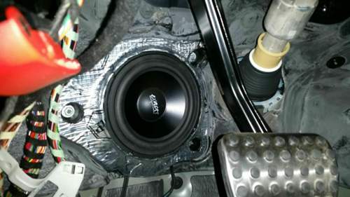

Was für ein herrlicher Tag...passend zum heutigen Donnerstag 'donnerte' es dann zumindest schon mal wieder ein wenig in der C-Klasse.
Umbauphase 1 ist vorerst beendet. Nun werden wir die Frontbässe ein paar Stunden gut durchkneten. Danach folgt dann die exakte Einmessung aller Komponenten und die Mutter aller Fragen:
Darf's etwas mehr sein....Subwoofer ja oder nein...
Mein Dank gilt dem Team von ACR in Schleswig.
'Ihr wisst, dass ihr schon etwas krank seid, oder?'
Hast Du weitere Bilder?
Wie haben die den Lautsprecher an dem Rahmen befestigt?
