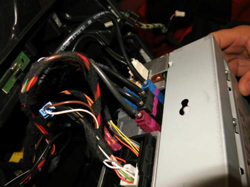

Wieso hast du keinen LWL - Ausgang? s. Foto. die beiden orangefarbenen Leitungen auf dem Foto sind die Lichtleiter Ein und Ausgänge,....habe ich dir aber alles schon mal geschrieben!

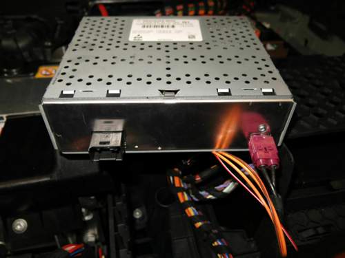

Weist du wohin das lwl Kabel geht das aus dem Radio rausgeht?
Das geht nach hinten rechts zum Burmester Verstärker (sofern vorhanden), und zwischendurch ist, sofern vorhanden das Audio Interface im LWL-Kreis, und sofern vorhanden zum DAB Tuner.
mfg
Rüdiger
Img-9760
Img-9732

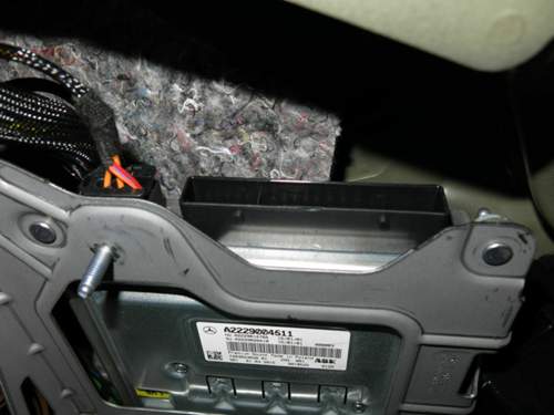

Hmmm. Und wenn beides nicht vorhanden?
Hast Du alles Fotografiert oder baust Du es immer wieder für uns auseinander?
PS: Ist das erste Bild der Burmester Verstärker?
Wenn keine MOST-Geraete vorhanden sind, sind auch keine MOST-Lichtwellenleiter drin.
Aber auf die Gefahr hin, mich zu wiederholen: Das hat nichts mit S/PDIF zu tun, eine Endstufe mit optischem Digitaleingang bringt Dir also nichts. Es muesste schon eine mit dem Burmester-Soundsystem kompatible Endstufe sein, die dann in der Head Unit entsprechend codiert wird.

Richtig,...und genau so etwas gibt es nicht auf dem Markt. Da experimentieren zwar eine handvoll Anbieter mit, aber keine Lösung funktioniert!...zumindest nicht mit dem Mercedes Most-bus.
.....aber das wiederholt sich alles, und wurde auch alles schon geschrieben.
