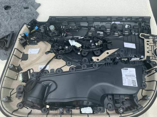

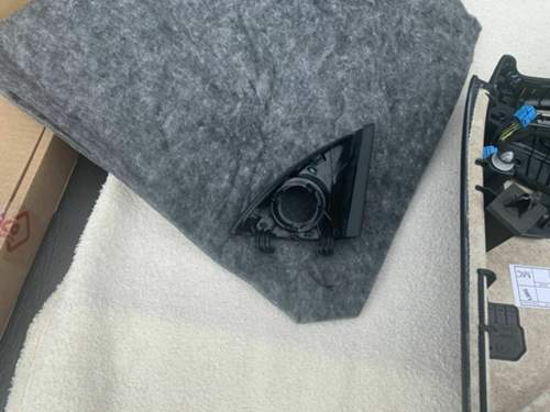

So "Teil 1 Türlautsprecher Vorne" ist geschafft, diese sind durch die ETON ersetzt worden.
Verbaut habe ich heute
- ETON ETU-MB100F (incl. Weiche)
- ETON MBXHP Highpass Filter
- Noico 2 mm Alubutyl
- Butylband Schwarz beidseitig klebend - 20 mm x 2 mm Dick
Ich bin mit dem Ergebnis sehr zufrieden und das ganze aktuell ohne Verstärker und Subwoofer (kommt im 2 Teil ;) ) eine lohnenswerte Investition. zwischen den Original Lautsprechern welche werksseitig verbaut waren, und den ETON liegen Welten!
Ich kann jeden den Umbau nur empfehlen.
Hier mal ein paar Bilder.
vg
Stefan
Equipment
Türverkleidung Originalzustand
Hochtöner Blende war ohne Hochtöner wie

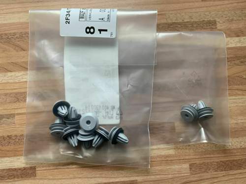

wer den den Umbau plant sollte vielleicht vorsorglich die Verkleidung Clips im Hinterkopf haben
Teile-Nummer: A001 991 67 98 - Preis 1,12€ zzgl. MwSt.
Haben ist besser als Brauchen
(nur als Tipp) ;)
A001 991 67 98

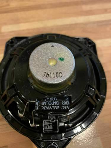

Original MB Front Lautsprecher
Original MB Front Lautsprecher 2
Ich möchte mal ein paar allgemeine Worte zu den letzten paar Posts sagen.
Die C-Klassen haben, beim Standard System, ALLE keinen Hochtöner.
Nun ist aber der Hochtöner ein Teilchen, welches in der Lage ist, rund DREI VIERTEL!!! des hörbaren Frequenzbandes wiederzugeben. Deshalb erschließt sich auch die Klangverbesserung, die ALLEIN durch die Nachrüstung von Hochtönern herbeigeführt wird.
Die Qualität des originalen Mitteltöners so dermaßen laienhaft infrage zu stellen, hat der Lautsprecher jedoch nicht verdient.
Ein Gruß geht raus an alle, die das ETON Frontsystem verbaut haben und damit glücklich sind, wirklich! Aber ich mache mal eine für mich, als Einbauprofi, gewagte, aber feste und belegbare Aussage: der originale Mitteltöner hätte, mit einer vernünftigen Weiche und einem entspr. Hochtöner, BESSER geklungen - zum gleichen Preis.
