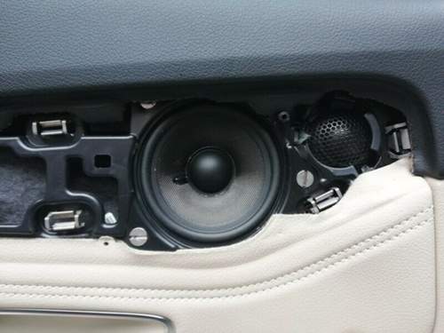

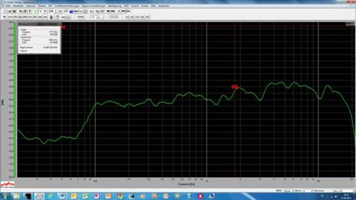

Ihr habt mich gebeten, mir den W205 messtechnisch in Sachen Soundtuning mal vorzunehmen, und evtl. einen Lösungsvorschlag zu erarbeiten. Es hat eine Weile gedauert, aber nun kann ich einige Ergebnisse liefern.
Ihr müsst nun aber sehr stark sein, denn die Resultate sind erst mal mehr „ernüchternd“, und fast schon ärgerlich, wenn man dann bedenkt was dieses Auto kostet.

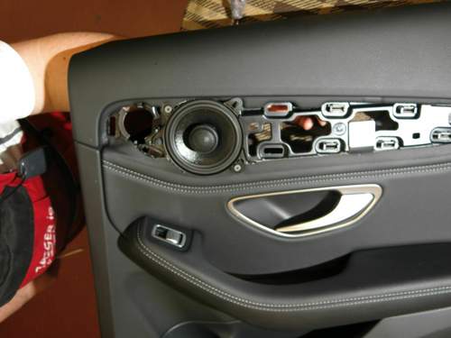

Getestet habe ich einen aktuellen W205 mit Radio NTG 5.1, also letztaktuellstes Modell mit Standard Soundsystem. Daher beziehen sich alle nachfolgenden Empfehlungen erst mal nur auf das Standard Soundsystem.

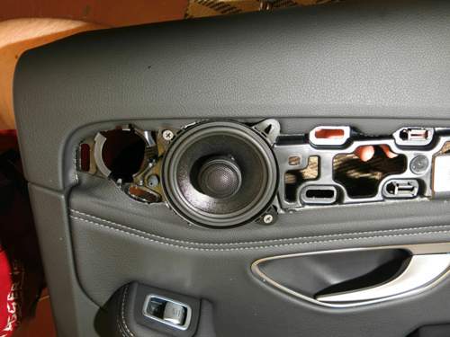

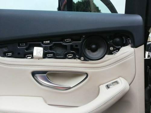

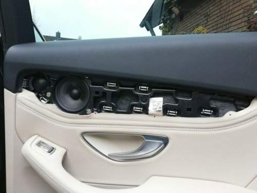

Wie sich bei der Demontage des Fahrzeugs heraus stellte, gibt es im neuen Sound Setup in der Standard Bestückung keinen Hochtöner mehr, sondern nur einen 10cm messenden Breitbänder der ab ca. 140 Hz bis knapp ca. 13.000 Hz spielt. Also genau so wie in allen BMW´s mit Grundausstattung. Je ein 10 cm Breitband Mitteltöner in den Türen vorne und hinten, und ein Bass vorne rechts in der Trennwand zum Motorraum. Das war´s. Mehr ist nicht verbaut. Die Spiegeldreiecke und der Centerschacht sind leer und verwaist! Eigentlich eine Frechheit und in dieser Preisklasse aus meiner Sichtweise schon dreist! Übrigens hat die Türverkleidung nicht eine einzige Schraube mehr, es wird alles nur noch von Clips gehalten! Zum Entfernen braucht man nur noch ein klassisches Aushebelwerkszeug,…..unten anfangen, und er Rest ergibt sich, im wahrsten Wortsinn,….. ;-)

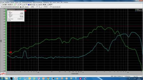

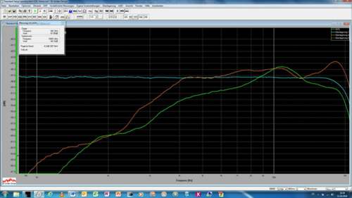

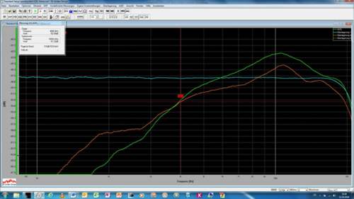

Zuerst habe ich mal den gesamt Frequenzgang des Wagens gemessen und dokumentiert (s. beil. PDF Datei), danach die Wirkbereiche der wie sich heraus stellte dankenswerterweise nicht mehr vorhandenen „Loudness“ und der 3 Klangregler Bass, Mitten, Höhen. Diese funktionieren so, wie man es erwartet. Auf der Suche nach einer maximal linearen Frequenzkurve ergibt sich eine fast groteske Regler-Einstellung, die freiwillig so niemand einstellen würde, aber die das beste klangliche und messtechnische Ergebnis lieferte. Hochtonregler auf +8, MT-Regler auf -8 - -10, Bassregler auf +10.
So eingestellt ergibt sich eine relativ gerade Kurve, und es klingt auch einigermaßen ordentlich. Sofern man damit leben kann, dass oberhalb von 12.500 Hz praktisch kein Schall mehr abgestrahlt wird. Das ist natürlich keine akzeptable Situation, und ich habe dann angefangen, mit den bestehenden Parametern der Ausgangs Situation eine akzeptable Lösung mit Weiche und Hochtöner zu erarbeiten. Anders als bei allen anderen Mercedes Fahrzeugen der älteren Baureihen, ist der Mitteltöner perfekt positioniert, sodass die Trennfrequenz für einen Hochtöner weit oben gewählt werden kann, und somit auch kleinere Hochtöner in die engere Wahl kommen konnten.
Als echte Plug & Play Lösung mit guten klanglichen Resultaten lässt sich der Gladen Hochtöner HG-25 GF nennen, der ohne jegliche Nacharbeiten satt in die vorhandene Halterung des Spiegeldreiecks einrastet und dort perfekt rein passt. Klanglich reiht er sich prima in die Performance des MT ein, und daher habe ich diesen relativ preiswerten Hochtöner als wichtigste Empfehlung gewählt, um mein neues Weichenkit für den W205 mit Standard Soundsystem darauf auszulegen. (s. Fotos) Upgrades auf höherwertige Hochtöner wie den Helix C-1 T sind natürlich auch sehr sinnvoll, aber da kostet das Pärchen ca. 280.-€!
Die Front Weiche ist darauf ausgelegt, dass in der finalen Version der Bassregler weiter auf +10 bleibt, der Mittelton und Hochton Regler jedoch auf Null zurück gedreht werden können/sollten. Daraus ergibt sich aber zwangsläufig ein Problem: Hinten in den Türen ist werksseitig auch kein Hochtöner vorhanden, und offensichtlich auch nie vorgesehen, und folglich auch keiner verbaut. Stellt man die MT/Hochtöner Klangregler nun auf die von mir empfohlene Nullposition, so plärrt der MT hinten relativ nervig, im Vergleich zum korrigierten Frontsetup. Besonders erschwerend: Man sitzt als Fahrer näher am hinteren (plärrenden) Chassis, als am vorderen! Daher nervt das besonders.
Also bleibt einem praktisch nichts anderes übrig, als hinten auch eine Weiche und einen Hochtöner zu verbauen. Dazu muss man allerdings in jedem Fall in die Verkleidung ein entsprechendes Loch bohren. Wenn man es richtig machen will, empfehle ich den Hochtöner unmittelbar in die Nähe des Gitters des Mitteltöners zu positionieren. Dort bohrt man in der „ersetzbaren“ Zier Verkleidung, sofern man das wieder Rückbauen muss/möchte. (s. Fotos) Optional werde ich mich mal bei guten Coaxen (also 10er plus integriertem guten Hochtöner umsehen) um da eine alternative zum „Bohren“ anbieten zu können.
Andererseits sind 4 Hochtöner relativ billig, und was dann mal verbaut ist, kann eigentlich auch für immer drin bleiben. Die Ersatz-Blende ist sicher teurer, als der Hochtöner selbst! So ausgestattet, kann man mit dem was dann aus dem Soundsystem kommt, zu wirklich vertretbarem Kurs extrem zufrieden sein.
Ich habe mal ein Weichenset fertig gestellt. Wer also interessiert ist, kann sich als „Beta-Tester“ gerne bei mir melden. Es lohnt sich klanglich auf jeden Fall extrem!

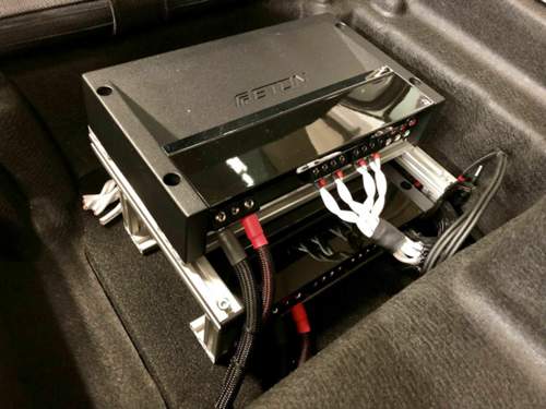

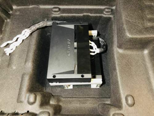

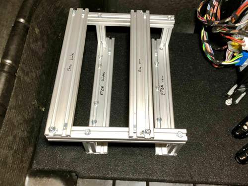

Noch einmal zur Erklärung der Bilder aus dem vorigen Beitrag.
Einmal die Eton SDA 100.4 für das Front und Hecksystem und die Eton SDA 150.4 für die beiden großen Burmester-Bässe.
Alles montiert auf einer Multiplexplatte in der Reserveradmulde. Das Verstärker-Rack ist aus Profilen alla ITEM gebaut.

da hast du sicher Recht!!! Leider jedoch im Eifer des Gefechts begonnen und dabei vergessen Bilder vom Einbau zu machen. Ich habe nur vom fast fertigen Einbau welche und es ist nicht viel zu sehen. Sorry. Ich gelobe aber Besserung und beim nächsten Umbau, was es auch immer sein mag, Bilder zu machen.

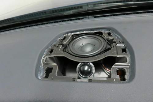

@Teddie-Baerchen Dies ist wahrscheinlich der falsche Thread, jedoch hattest du bereits die Möglichkeit das Burmester im MOPF probezuhören?
Ich konnte leider das Vor-Mopf noch nicht hören, jedoch denke ich zu "wissen" wie eine gute Anlage klingt (Yamaha NS-F901 im Wohnzimmer) und ich finde das Burmester im MOPF ist eine absolut tolle Anlage für ihren Preis von 1200 CHF (1000 Euro). Daher denke ich dass da nachgebessert wurde und Mercedes eventuell bereits Frequenzen angepasst hat?

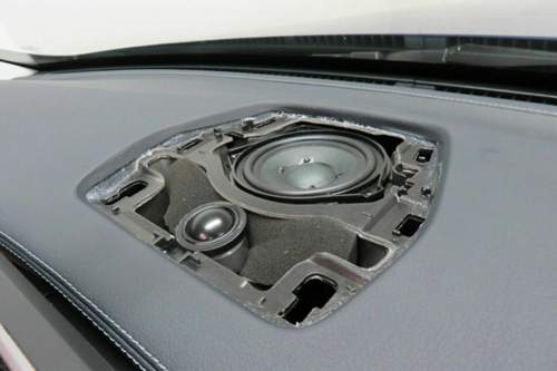

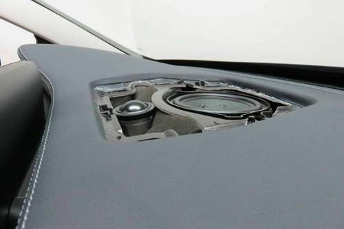

Bisher finde ich den einzigen störenden Faktor der Center-Speaker der bei lauten, "heftigen" Pianos an seine Grenzen kommt und kratzt.
Gibt es ein Upgrade für diesen einen Lautsprecher?
Am Burmester System wurde leider nichts verbessert. Die Versionen in Mopf und VorMopf sind identisch. Auch wurde softwareseitig nichts geändert, ausser an der Navisoftware.
Man kann dem Center eine spezielle Weiche verpassen, und bei der Gelegenheit gleich einen Center-Hochtöner nachrüsten. Damit ist das Kratzen vorbei, und die Bühne gewinnt durch diese Maßnahme enorm.
Ohne dir zu nahe treten zu wollen,.... die im Burmester System verbauten Hochtöner sind alles andere als "Gut". Wenn du aber damit leben kannst, dass da jenseits der 13,5 KHz nix mehr kommt,...OK!
Anbei 2 Fotos mit Messungen des Burmester Hochtöners. Einmal im Vergleich zu einem guten HT z.B. von Rainbow, oder eben der gleiche HT mit der Original Beschaltung, und meiner Weiche im Vergleich. Da muss man glaube ich nicht mehr viel dazu sagen! ....Aber "GUT" ist das leider nicht!!!
Dann solltest du aber für Spaß mal ein gepimptes Burmester System mit anständigen Hochtönern hören, dann merkst du was das System kann (könnte) wenn man es denn "anständig" macht. Bist herzlich bei mir zum Käffchen und zum Probehören eingeladen!
